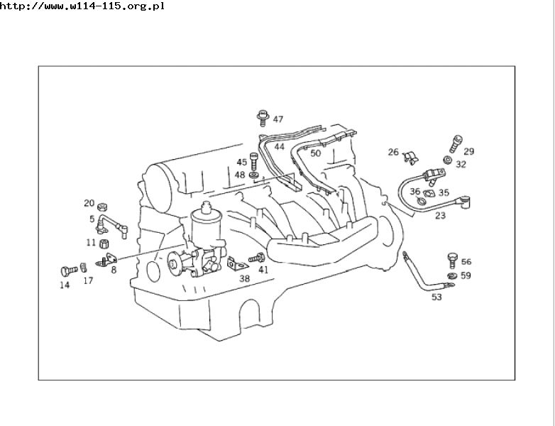

Witam. Silnik wymieniony ale pojawiła sie problem.. nie pali :( . Nie ma iskry na świecach. Przewody ok, swiece też, kopułka i palec też. Podczas demontazu rozsypał mi sie w rekach kabel idący z okolicy koła pasowego wału korbowego(czujnik położenia wału??) kurcze ne moge sobie przypomniec gdzie wchodził.
Post: sob lis 28, 2009 9:19 am
Posty: 563
Lokalizacja: Świdnica
Bez czujnika położenia wału nie zapalisz.Przewód idzie do modułu zapłonowego na nadkolu.Jest to przewód ekranowany zakończony z jednej strony czujnikiem przykręcanym właśnie obok koła wału a z drugiej strony okrągłą wtyczką z jednym bolcem idącą do modułu.Wymienić i będzie palił :)

bmw pisze:
Uprościłem sprawę mój błąd idzie do gniazdka pseudodiagnostycznego a potem bezpośrednio na moduł zapłonowy na nadkolu po prawej stronie(ma 3 wtyki i ten najmniejszy to właśnie od tego czujnika).Nie wiem po co tu elektryk szkoda że bliżej nie mieszkasz bo uruchomienie tego auta z tym defektem to 3 minuty,wystarczy ogarnąć rozsypany kabelek który uszkodziłeś przy przekładce...
To masz coś nakombinowane. Czujnik położenia wału z przodu silnika, z którego idzie kabel do gniazda diagnostycznego służy tylko do celów testowych. Z tyłu silnika jest drugi czujnik i to z niego idzie do modułu zapłonowego.
Ten przedni nie jest niezbędny do prawidłowej pracy silnika.

Post: sob lis 28, 2009 6:05 pm
Posty: 563
Ciekawe ? masz jakieś zdjęcie tego czujnika z tyłu silnika w M103 bo dokładnie obejrzałem engin i nie widzę, może mnie naprowadzisz jakiś rysunek z epc bo mnie zaciekawiłeś.

Post: sob lis 28, 2009 6:22 pm
Posty: 1636
Lokalizacja: wwa yelonki
bmw pisze:
Element 23. Zwykły czujnik indukcyjny wsadzony przy samym wieńcu.

Post: sob lis 28, 2009 6:32 pm
Posty: 376
Lokalizacja: Kraków
Kurcze jakos nie moge skojarzyc tego czujnika....taki okrągły wtyk rzeczywiscie idzie z modułu gdzies pod kolektorem w tył silnika ale nie moge sobie przypomniec zebym go wypinał. <br>Dodano po 4 minutach.:<br> znalazłem na zdjeciu po wyciągnieciu starego silnika i rzeczywiście jest taki czujnik.
Ja sobie nie przypominam żebym go wpinał. Musze zapytac kolegi moze on tez go nie wpiął???
Kurcze chyba sie pospieszyłem z tym elektrykiem :( Ale nic nam nie przychodziło do głowy
