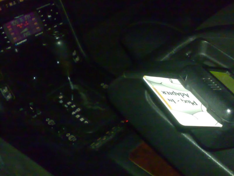

AEG. Maciek a mógłbyś mi zrobić zdjęcie tego adaptera? u mnie nie ma nic takiego
Jasne:
Na odwrocie słuchawki jest przycisk. Trzeba go przesunac
Wtedy powinnien sie wysunąć "adapter" - plastik wielkosci karty kredytowej z miejscem na sim

u mnie nie wyskakuje żaden adapter. poprostu go nie ma. moge to zakupić bez słuchawki?

Kiedys probowalem dokupic adapter w sklepach z telefonami GSM (PLUS ERA itd), ale nikt nie mial czegos takiego. Może w serwisie, albo jakis używany. W sumie to kawalek plastiku.

nie da się dorobić tego plastiku?

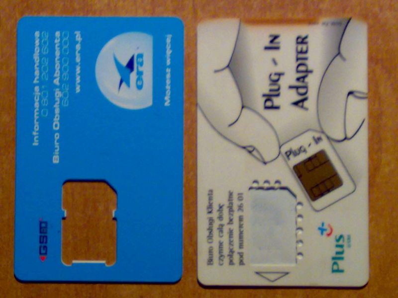

Pewnie mozna dorobić, np. z jakiejs plastkowej karty (trzeba wyciac w odpowiednim miejscu otwor na sim i ew. podkleić, np papierem, cienkim plastikiem z jednej strony katrę - oczywiscie nie sim [zlosnikz] żeby sim nie wypadal). W chwili wolnego czasu moge wyslac fotke ""adaptera" i wymiary

jakbyś jeszcze znalazł chwile na cyknięcie kiedyś zdjęcia tej karty byłoby super.
pozdro <br>Dodano po 11 godzinach. 31 minutach.:<br> wkładałem do telefonu normalną karte bankomatową i idealnie pasuje. może trzeba wcisnąć karte SIM z plastikiem tzn.calość, nie wyłamywać jej z oryginalnego plastiku?

Czesc Artur,
Przesylam fotke "adaptera" Jest on identyczny - jeśli chodzi o umiejscowienie w nim karty, jak np. karta, w której jest umieszczony sim, np. do ERY - tam też jest taki plastik wielkosci karty kredytowej, w ktorym jest własciwy sim. Mozna zatem pokombinowac np. z taka karta, ew. trzeba ja czyms podkleic i zablokowac sim zeby nie wypadał i nie przesuwal sie.
