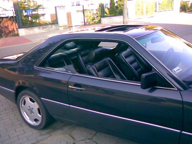

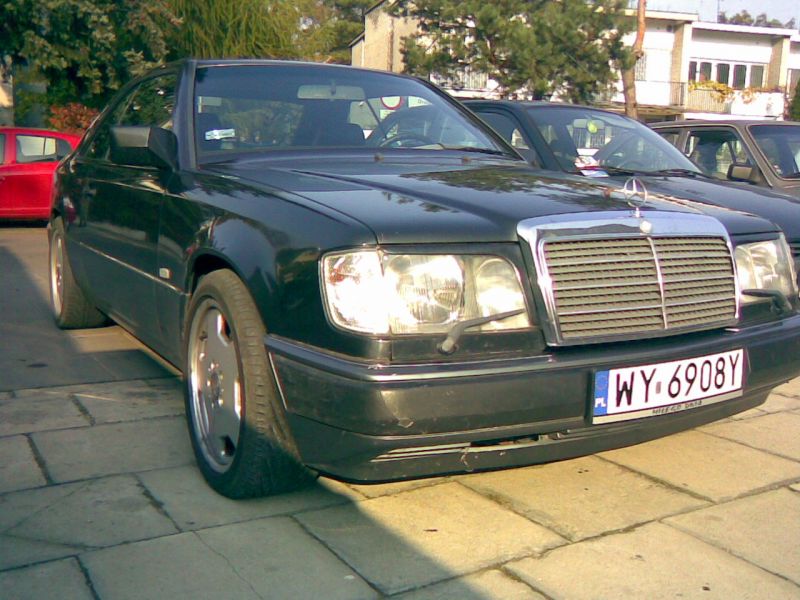

p.s teraz po wymianie przewodów, świec, kopułki itp .. w koncu zaczłął ładnie chodzic :D .. hehe tak strzela w te szalone wydechy ze ogien ucieka [zlosnik] <br>Dodano po 3 godzinach. 27 minutach.:<br> wiem, że i tak nikogo nie interesuje moj temat .. ale i tak zaszczyce was kilkoma nowszymi fotkami :P

Śliczny. Jak tak oglądam Twoje QP i Zuzelka to tak myślę sobie, że jak uporam się ze szczepanem to też sobie sprawię.
