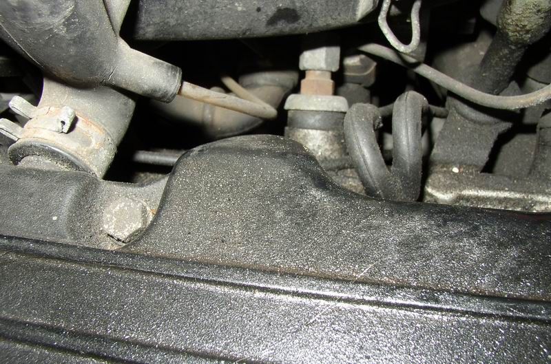

Do właścicieli M103:
Co powinno być wpięte w otwór przy wężu odmy (ten od okolic pokrywy zaworów do pokrywy filtra powietrza)? Bo u mnie jest odgałęzienie w wężu, ale nic nie jest wpięte. Za to obok rozdzielacza paliwa (patrząc z góry od przodu samochodu to poniżej rozdzielacza) jest takie coś w kształcie walca i od tego odchodzi wężyk podciśnieniowy (żółty), który ktoś obciął i zaślepił...

Szumek pisze:
Panowie, dziękuję za namowy, ale do LPG nie wrócę w tym przypadku...
A już myślałem że jednak..... 8) <br>Dodano po 14 minutach.:<br>
Szumek pisze:
Pewnie dlatego na LPG kiszka bo ktoś już zdrowo grzebał.
Byłem na podwórku ale za bardzo pada a trzeba zdjąć obudowę filtra.....
Andrzej

Post: czw kwie 17, 2008 7:41 pm
Posty: 879
Lokalizacja: Płock
Dzięki za fotkę, to pewnie ten wężyk, który u mnie jest ucięty...
Jak będziesz miał chwilę i będzie ładna pogoda, to prosiłbym o fotkę bez obudowy, dla pewności. :)

Post: czw kwie 17, 2008 7:48 pm
Posty: 2628
Lokalizacja: Jaktorów
W to miejsce w odmie właczony jest właśnie ten wężyk idący od regulatora ciśnienia paliwa. Ty masz go obciętego z jakiegoś powodu i zaślepieonego. Ale ktoś sie musiał narzeźbić, tylko po co ?
Post: czw kwie 17, 2008 7:50 pm
Posty: 879
Lokalizacja: Płock
Właśnie, co to zmienia, jak się zaślepi ten wężyk?
Mercedes W124 200D
FSO Polonez Caro 1.6 GLi
Post: czw kwie 17, 2008 7:54 pm
Posty: 2628
Ciśnienie paliwa jest ustalana na pewnym poziomie w odniesieniu do ciśnienia panującego w obudowie filtru. Co zmienia? - zmienia ciśnienie paliwa - na jakie? nikt nie wie. Jeśli jest wolny to w odniesieniu do ciśnienia w komorze silnika. To nie są wielkie zmiany, ale jak jest zaślepiony to już pieron wie.
