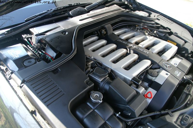

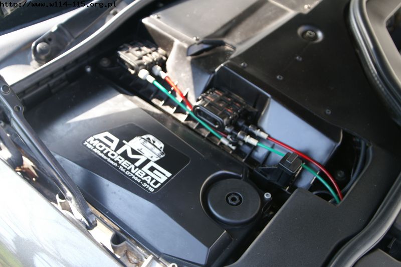

po skrzyni biegów przyszedł czas na wiązki elektryczne silnika....
ponieważ mam auto ze znikomym przebiegiem i "niemacane" więc miałem wielką nadzieję,że w moim mb izolacja będzie śliczna
niestety rocznik potwierdził regułę i okazało się,że moje wiązki dawno się zbiodegradowały
o dziwo auto jeżdziło wyśmienicie ale pewnie dlatego,że nikt niczym nie ruszał
w każdym bądż razie przeprowadziłem kompletny REWIRING wiązek wtryskiwaczy i przepływomierzy
zostały użyte przewody silikonowe i nowe oryginalne wtyczki mercedesa
co ciekawe problem dotyczy tylko tych wiązek ,reszta jest super jak prosto z fabryki
przepustnice zostały sprawdzone i kable w nich nie maja najmniejszych oznak pęknięć więc tutaj się bardzo cieszyłem
robota jest naprawdę żmudna i wymaga wiedzy i sprzętu oraz dokumentacji
naprawę przeprowadziło dwóch elektroników u mnie w garażu tzn demontaż i montaż natomiast wiązkę robili u siebie
jestem naprawdę im bardzo wdzięczny zrobili kawał dobrej roboty,wszystko było bez błędu ,na bieżąco kontrolowane starem
