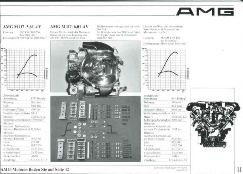

Wszystko jest możliwe, ale stawiam że koszt takiej zabawy sięga więcej niz 10000E, nawet nie chcę strzelać. Na fotce masz zestawik:
Prościzna no nie [zlosnik]

Patrzac na zdjecie od Georema i dane techniczne ,widze ze jest dosc duzy przyrost momentu i mocy , ale przez zastosowanie 4 zaworow na cylinder ,wyzsza moc i moment uzyskujemy przy wyzszych obrotach .Takze cos za cos. Mi sie najbardziej podoba to ,ze V8 juz ladnie "jedzie" od 1500 obr/min a stosujac glowice 4 zaworowa mamy slabszy "dol". Mimo wszystko pojemnosci nie da sie oszukac, a i tak z V8 po przekroczeniu 3000obr/min ,robi sie niezly "potwor" [zlosnik] Jak ktos ma zupelnego bzika to moze jeszcze pomyslec o instalacji NOS i pochwalic sie ze auto lepiej przyspiesza na "gazie" [zlosnik]
