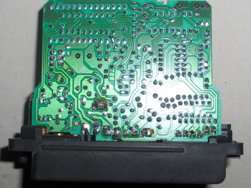

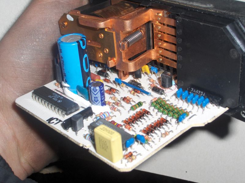

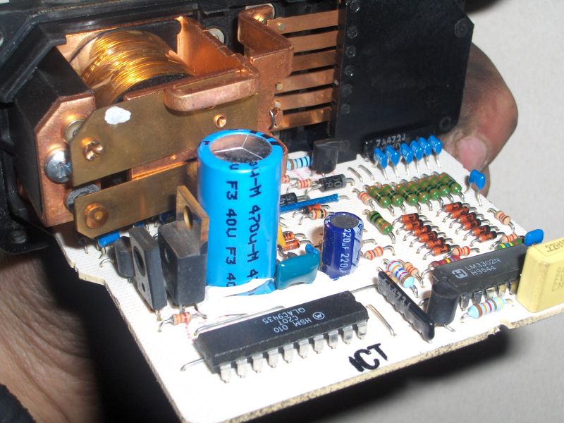

mi ktoś zmieniał ten moduł mam nowszy z 92 roku, tam jest sama elektronika scalaki jeden duży sześcio stykowy przekaznik i tyle i własnie ten sterownik ma regulować czas grzania tylko jak? mam fot rozebranego sterownika zlokalizujesz mi ten termistor?

daj to foto

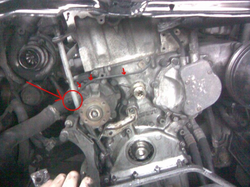

Wracając do tematu. Na przekaźniku jest wtyczka duża i mała. Jeżeli jest wtyczka mała z czterema kabelkami, to mamy do czynienia z przekaźnikiem któRy ma termistor wewnątrz obudowy. Jeżeli małA wtyczka jest trochę większa (sześć otworków i pięć kabelków) to mamy do czynienia właśnie z nowszą wersją przekaźnika, który ma zewnętrzny termistor (osadzony zazwyczaj nad alternatorem) żeby płynie zmieniać czas świecenia kontrolki zależnie od temperatury silnika.

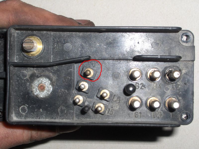

tak wygląda mój sterownik.
to jest ten pin o którym pisał Gerri umnie jest wolny bo mam kostke na 4 piny a teraz Pytanie co zrobić aby ten sterownik działał ok czyli z tym termistorem jaki kupić i jak go podłączyć.A jeszcze tak z Ciekawosci ten w orginale jest w alternatorze czy gdzieś na zewnątrz? i jeszcze jedno jak zapale silnik załączę światła po chwili świecą jaśniej czyli sterownik grzeje te 40 sek. jak sprawdzić ten impuls z rozrusznika? chce to doprowadzić do ładu jak to opracowała fabryka.

Napisałem: jest POWYŻEJ alternatora (w bloku) i mierzy temperaturę silnika.

Impuls z rozrusznika pojawia się na styku "50". Najprościej sprawdzić - jak tam podasz plus, to rozrusznik zakręci. (Uwaga!! - auto musi być na "luzie"!!)
"15" to sygnał "zapłon" ze stacyjki, "LA" to kontrolka.

koło alternatora mam czujnik tzn obok termostatu i jest wkręcony w obudowe termostatu ale jest do niego kabel. To ten czujnik??? mam kiepskie foto ale widać na nim o czym pisze, jesli to nie to to prosze jednak o foto jak to wygląda i może numer części? :roll: to kupie sobie to w ASO
