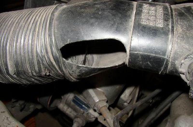

No to spróbuj mojego "patentu" zwanego kompensacją (otwór może być trochę mniejszy). Od 11 lat działa bezbłędnie.
A jakie plusy takiego rozwiazania? Ciągnie zimne powietrze sprzed auta jak fabryka przykazała. I nigdy nie wiem czy jadę na Pb czy na LPG chyba że... spojrzę na kontrolkę. [zlosnik]

Musiałbym dopiero zrobić. Ale może opiszę "tak poglądowo".
W126 silnik M103. W dolocie powietrza o idealnie fabrycznej konfiguracji (bez zaślepek, dławienia gąbką itp. patentów) została wycięta dziura (po serii doświadczeń) o kształcie eliptycznym w miejscu łączenia przewodu karbowanego i obudowy filtra powietrza (przed czujnikiem).
Zasada działania - nadmiar sprężonego powietrza uchodzi w bok przez otwór i nie zakłóca pracy LPG. Ale przy dużej prędkości jak potrzeba go dużo to oczywiście silnik ma skąd brać i to nawet sprężonego. Czym mniejsza dziura tym lepiej ale trzeba to dobrać doświadczalnie aby nie gasł. Zacznij od małej (wycinałem skalpelem) i powiększaj. Moja jest za duża. Kiedyś miałem dokupić nowy element i wyciąć mniejszą ale w końcu machnąłem ręką. W niczym to nie przeszkadza i NIE GAŚNIE choć przedtem to robił. :)
Ot i cała filozofia - po prostu fizyka. [zlosnik]

Post: śr gru 12, 2007 1:14 am
Posty: 1053
m_slonik pisze:
a w miarę potrzeby zwiększać?
Tak. Zacznij od 2x mniejszej niż u mnie
m_slonik pisze:
są jakies skutki uboczne?
Nie ma. Zawsze możesz to zakleić albo kupić za kilkadziesiąt zł nowy wąż karbowany.
Andrzej

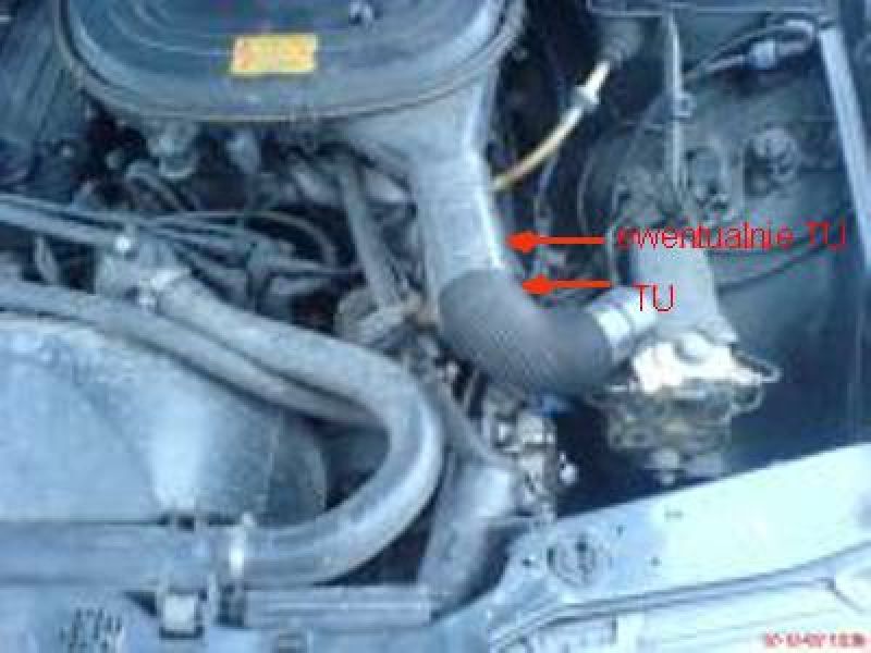

wielkie dzięki! będę próbował. jak to zrobię to napiszę :lol: <br>Dodano po 13 godzinach. 32 minutach.:<br> Więc tak! jezdziłem dzisiaj mercem i nic się nie działo!!! (miał dobry dzień) :lol: Patrzyłem jak ta dziurę wuciać ale u mnie troszkę inaczej to wyglada. jak dam radę do dołącze zdjęcie.
pytanko do AndyS- jak zrobię to dziure to rura ma być fabrycznie założona czy tez ma być wyjęta? <br>Dodano po 24 minutach.:<br> mam zdjęcie
tak to u mnie wyglada! nie wiem czy tak ma byc? czy cos zmieniać?

Post: śr gru 12, 2007 5:46 pm
Posty: 1053
m_slonik pisze:
No drogi Kolego m_slonik ;)
AndyS pisze:
Czyli rurę trzeba założyć jak fabrycznie. Proponuję dziurę wyciąć (z boku) mniej więcej:
