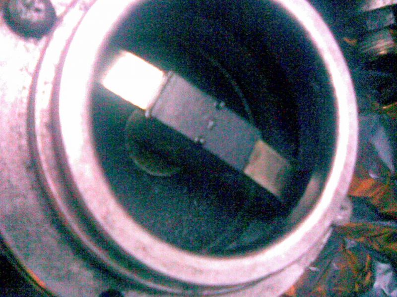

I znalazłem. Numer części ten sam (0438 121 082), stan bdb :) wszystko ok (i w komplecie koleś dał cały rozdzielacz, kalosz itp). Jednak różni się klapa spiętrzająca. Prawidłowa w M104 była taka lekko bybrzuszona (wypukła) a w tej mam:
Czyli całkiem płaską (jak w M103)

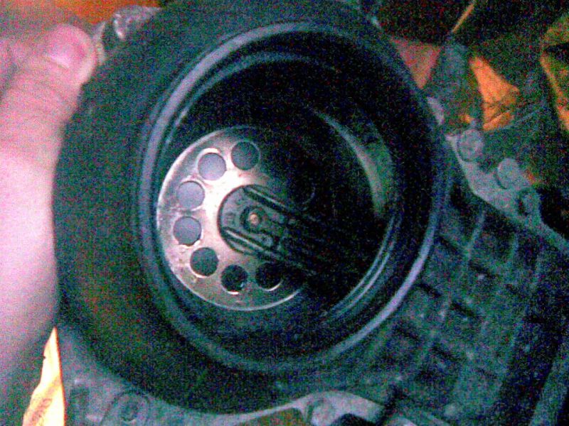

Tu fotka klapy od spodu:
Dziwaczna jest ta klapa. nie wiem co robią w niej te dziórki :P nie wiem co to za patent :P od góry jakaś gumą zaklejona a w samej klapce jakies dzióry myszy wygryzły [zlosnik]
Pytanie:
1. O co do cholery chodzi z tym dziwadłem?
2. Czemu ktoś mogł wstawić taka klape ? gaz mu wywalił orginalna i pobawił się w patenty?
3. Czy ma prawo działać taka płaska klapa w konstrukcji, która winna mieć wypukłą? jaka jest różnica?
4. Zostawić tak czy wrzucić moją starą, ogrinalną klapę?
Pozdrawiam i czekam na odpowiedzi :)

Klapa do LPG - antywybuch. Jakbys ja wyrzucal to chetnie poratuje i wezme :-)

Dzialc powinno (chyba, ze guma sie zestarzeje i nie przylega). Jezeli wywalasz gaz to radzilbym wstawic oryginalna (co fabryka, to fabryka).
Tak, jednak przy dobrym strzale potrafi zrobić większy bałagan niż oryginalna stalowa. Jest zamienna z tą co masz.

Mozesz troche rozwinac wypowiedz? Jak dlamnie zaleta tego rozwiazania jest ochrona ramienia przeplywomierza. Natomiast pod d... dostaje filtr powietrza i jego obudowa (ale tu tez mozna klape wstawic)

hmm ale czy przy zmiennej architekturze klapy chodzi wszystko identycznie (identycznie idzie powietrze itp? potencjometr?)
Czyli lepiej wstawić tą orginalną skoro mam zamiar śmigać na Pb ?? :)

Mogę Ci napisać tylko to, co zauważyłem po zainstalowaniu tego wynalazku w W126 420, które strzelało dość często. Klapa z otworami i gumą faktycznie powodowała wyrywanie obudowy filtra powietrza a dodatkowo potrafiła puszczać lewe powietrze na wolnych obrotach. Powietrze dostawało się między blachą a gumą. Zainstalowany grzybek anty wybuchowy na obudowie filtra powietrza w czasie wybuchu odkształcał maskę silnika [zlosnikz]. Może ta klapa, którą przedstawił ALPAq jest solidniejsza w konstrukcji. Ochrona ramienia przepływomierza jest chyba złudna przy energii i szybkości wybuchu LPG.
