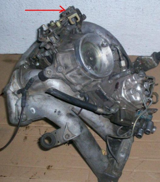

Zakladam, ze to na Pb? Czy na postoju przy przegazowaniu obroty tez spadaja za nisko? Jezeli tak to sprawdzilbym wylacznik "biegu jalowego" znajdujacy sie przy przepustnicy (taki efekt tez mozna uzysac jak wycieraczka wejdzie pod pedal gazu). Dodatkowo przelaczniki na przepustnicy tez warto sprawdzic.

Nie reguluje sie - sprawdz omomoerzem czy ma przejscie poprostu. Jak wycieraczka wejdzie pod geja gazu albo linka sie blokuje to ten wylacznik sie nie zalacza wlasnie. Zeby sie do niego dostac trzeba zdjac obudowa filtra powietrza - znajduje sie on przy przepustnicy.

Wzorowo :) nawet zdjęcie. Dzięki za to :) biorę się za sprawdzanie, dzisiaj to moze juz nie (jeszcze w pracy jestem), ale jutro oględziny zrobie. No i zaraz też wycieraczkę sprawdze.
