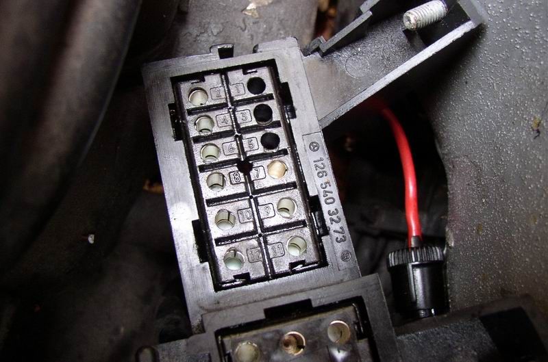

Od jakiegoś czasu miałem problem z przekaźnikiem pompy paliwa. Jak silnik nie zapalał to poruszałem przekaźnikiem i było na jakiś czas OK. Pogoda się poprawiła więc wziąłem się za to. Jak zawsze po dłuższym czasie gniazdo było zaśniedziałe. Przekaźnik rozebrałem, wyczyściłem styki, obejrzałęm dokładnie (nic złego nie widać) i złozyłem. Gniazdo wyczyściłem. No i od tej pory absolutnie nie działa. Na LPG odpala i chodzi a po przełączeniu na Pb gaśnie natychmiast.
Nie słyszę pompy paliwa po przekręceniu kluczyka. Wiem że niektórzy zwierali styki w gniazdku na krótko. Chcę sprawdzic czy sama pompa działa. Które to numery trzeba zmostkować? 7 i 8?
Może ktoś wie jak rozebrać to gniazdo żeby dostać się do przewodów?

AndyS pisze:
Kolego Andy! Wystarczy rzut oka na zdjęcie (zresztą dobre jakościowo) żeby dojść do tego jak się dostać do przewodów - więc nie rób z siebie technicznego inwalidy bo założę się że jakieś pojęcie o tym masz.
Odnośnie zwierania: nie patrzy się na numery w gnieździe, tylko na numery na dolnej części przekaźnika (przy bolcach) - chodzi o bolce "30" oraz "87"
Odnośnie naprawy przekaźnika: jeżeli po wsadzeniu zwory pompa i "Pb" zagada - to zanieś przekaźnik do jakiegoś elektronika. Skoro nic podejrzanego nie zauważyłeś - to pewnie jednak nie zauważysz. Te przekaźniki cierpią na "zimne luty" (a właściwie luty rozerwane) - szczególnie w okolicy znajdujących się wewnątrz przekaźniczków.

Gerri pisze:
Ano mam ale najczęściej mam też za dużo siły i coś urwę. :lol: Wolę się zapytać tym bardziej że mam już słaby wzrok a rzecz jest delikatna i "patentowa". :(
Gerri pisze:
Dzięki za wskazówki - okazały się bardzo pomocne. :)
