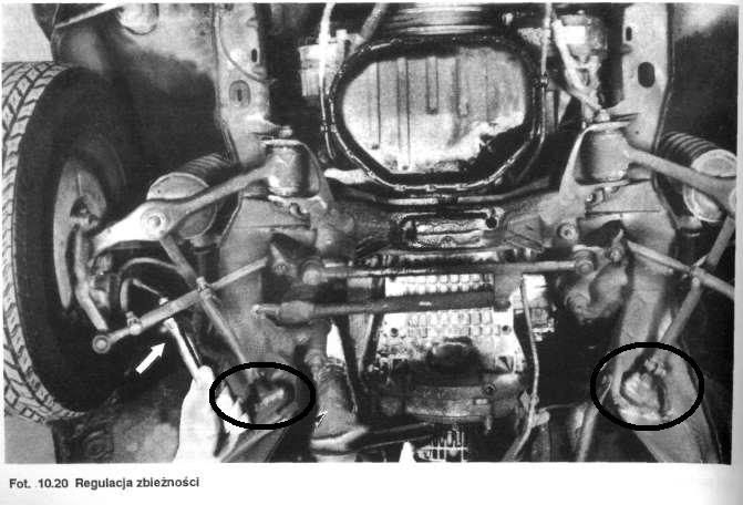

Po lekturze tematu o trzeszczacych zawieszeniach i urywajacych sie kolach postanowilem wybrac sie na szarpaki na stacje diagnostyczna (polecam wszystkim - koszt 20 zeta), by dowiedziec sie dokladnie co dolega mojej eSce. Sworzen ma sie dobrze, ale do wymiany jest kilka rzeczy no i wlasnie... diagnosta byl na tyle mily ze mi napisal na kartce, co jest konkretnie do roboty, ale siedze w sieci i za cholere nie potrafie przetlumaczyc jego dialektu, na ten obowiazujacy w sklepach;)
wspornik kolumny kierowniczej (prawy) - ja typuje ze to jest wspornik drazkow kierowniczych i wyglada tak:
Z tego co sie orientuje, to nie ma roznicy i mozna montowac go na lewa i prawa strone? Prawda?
"gruszka" wyprzedzenia (lewa i prawa)
- WTF? Tu nie mam zielonego pojecia o co chodzi. Jak mi reka pokazywal to chodzilo o te elementy zaznaczone na zdjeciu:
(zdjecie ze strony glownej, mam nadzieje, ze nikt sie nie obrazi ;) )
Wszelkie sugestie mile widziane.
Spychal ;)

Witam na drugiej fotce sa to koncowki drazka reakcyjnego.jak sie myle to koledzy po mnie pojada :oops: Koszt tych koncowek ok.250szt podruba z harta ok.40zl szt.

Spychal pisze:
"gruszka" wyprzedzenia (lewa i prawa) - WTF? Tu nie mam zielonego pojecia o co chodzi. Jak mi reka pokazywal to chodzilo o te elementy zaznaczone na zdjeciu:
to jest właśnie to [zlosnikz]

Nie zrozumielismy sie. Ja wiem o ktore elemety chodzi, tylko nie wiedzialem pod jakim haslem szukac ich np w sklepie intercars'u[oczko]
Wychodzi na to, ze Gustaw ma racje [pub]

Możesz szukać po numerach fabrycznych. Zestaw naprawczy wspornika z pierwszego zdjęcia: 1264600819.
Końcówki drążka reakcyjnego: 1263301135.

Mor pisze:
Dzieki Mor, bardzo mi pomogles! Co do koncowek, to zaszalalem i kupilem 1263301335 - cena 7 zlotych wiecej, a w sklad wchodza te smieszne zawleczki, wymieni sie i bedzie spokoj.
