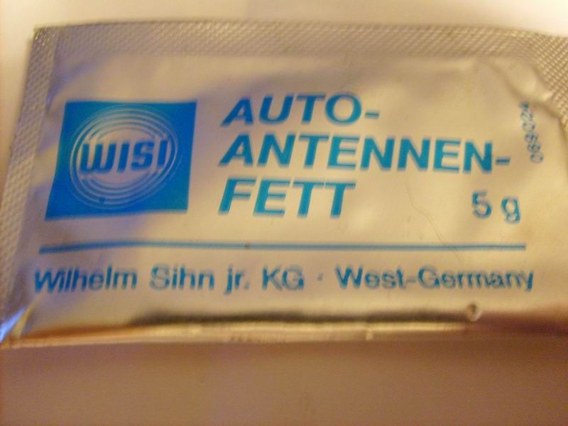

Zęby są dobre - u mnie też tak wyglądały - nie będę swojej anteny rozbierał i mam nadzieję że wybaczysz. :) Prędzej coś się wytarło chociaż przestrzeń między zębatką a ścianką według mnie wygląda na prawidłową. Czy są wyraźne ślady wytarcia na obudowie? Czy porządnie natarłeś taśmę specjalnym smarem i sprawdziłeś drożność otworu przelotowego od bata?

Masz ten smar do anteny? Bo dobrze się sprawdził. :)
Kurcze, nie wpadłem na to żeby wykorzystać rurkę!
Rzeczywiście chyba najłatwiej to będzie tak zrobić. Smaru już nie mam bo wykorzystałem cały, chyba będę musiał dokupić :(
Kosztuje dosłownie kilka złotych w ASO
