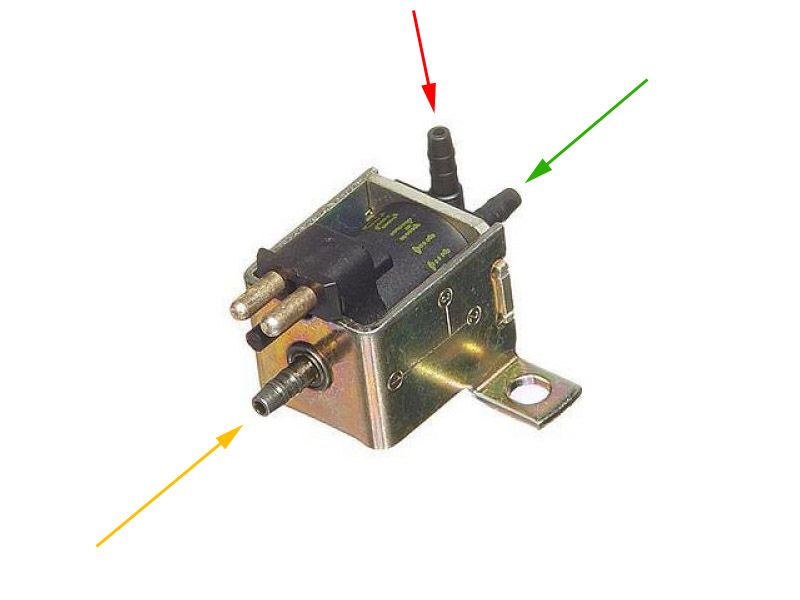

Powiedzcie jak wygląda przepływ podciśnienia w takim elektrozaworze?
Kolejno na odpowiednich strzałkach - kiedy jest napięcie i kiedy go brak
ex:
W140 TurboDiesel - Brilliant silver metallic "Frantz"
W123 Diesel - Cypress green '81
Post: śr cze 25, 2008 12:02 am
żółtą wpada, czerwoną wypada. Zielona jest zamknięta aż prąd jej nie otworzy gdy wzrośnie ciśnienie ponad 1,1 bar
