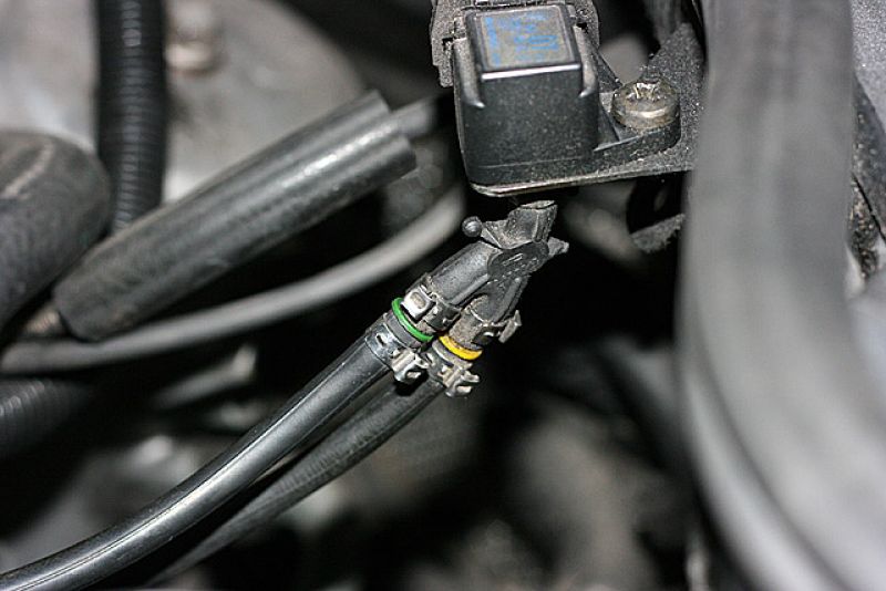

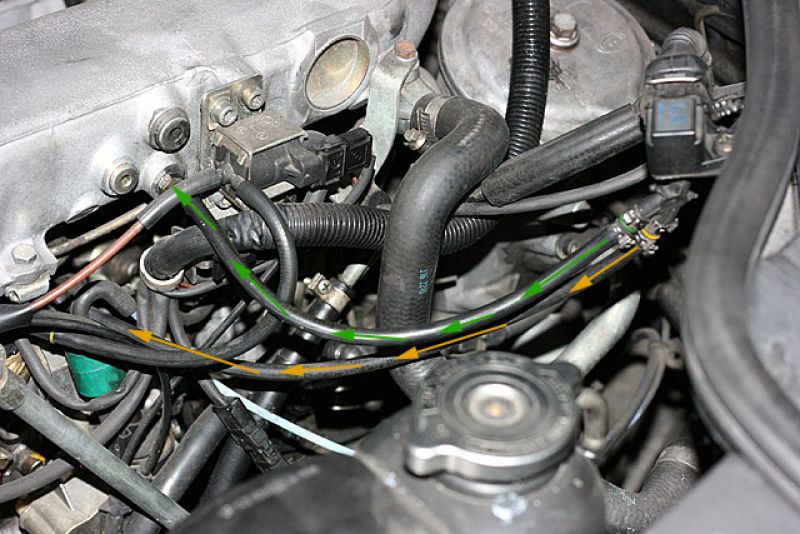

Powiedzcie czy dobrze podłączyłem podciśnienia:
Bo nie wiem czy te przewody są podłączone w odp. kolejności
albo może nie ma różnicy?
Swoją drogą - do czego jest ten zawór? (ten do którego dochodzą żółty i zielony przewód)

To jest właśnie zawór którego ja szukam u siebie i znaleźć nie mogę. On jest cały czas otwarty więc obojętnie jak go podłączysz. Powoduje obniżenie ciśnienia doładowania, jeśli ono będzie za wysokie. Dobrze jest sprawdzić czy te przewody są drożne! Ciśnienie od kolektora ssącego, poprez zielone strzałki idzie do elektrozaworu i dalej do ALDY.
