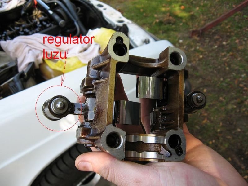

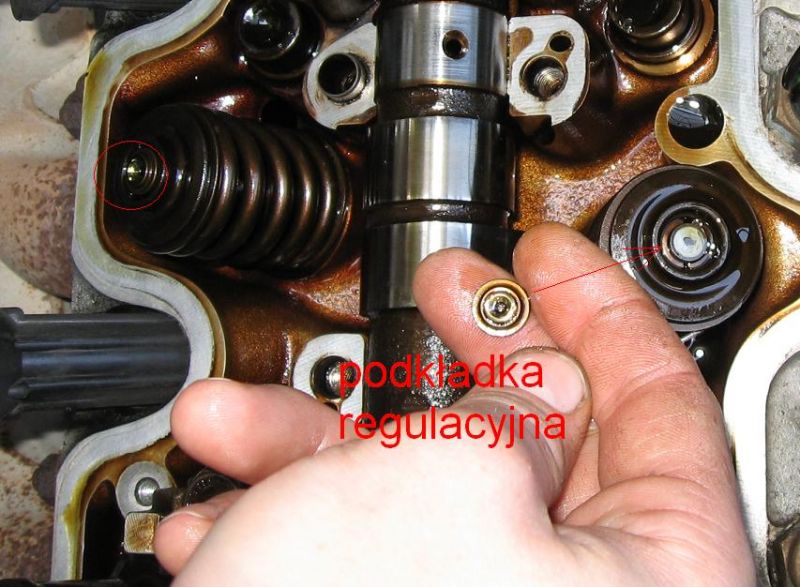

Regulatory hydrauliczne wymienia się tak (pomijam fazy dobierania się do dekla)
Odkręca się 4 śruby mocujące wspornik koników. Najlepiej aby zawory wtedy na nich nie były zamknięte. wyjmuje się wspornik uważając aby nie zgubić półkolistych podkładek znajdujących się na trzonku zaworu (one się lepią i odpadają w najmniej oczekiwanym momencie)

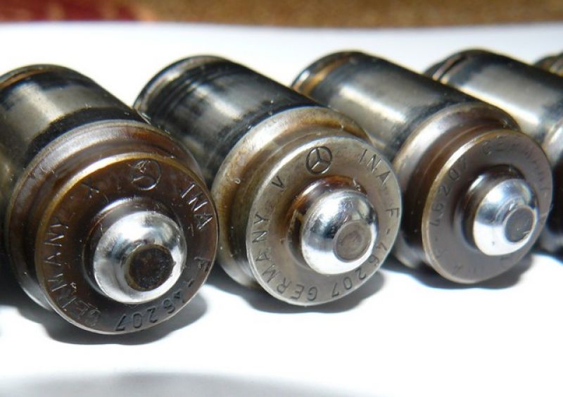

Wypycha się regulator pukając w podkładkę nad regulatorem (konik można umieścić w imadle) - potem dokłądnie sprawdza czy aby nie pozostały jakieś resztki ściętej osłonki, blokady przyed wypadnięciem regulatora. Bywa, że jakiś skrawek zostaje i potem blokuje popychacz.
Potem wkłada nowy regulator uważając aby podkładka nad nim się nie przekręciła i montuje konik.

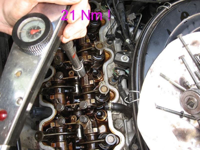

Przed wkręceniem śrub należy dokładnie osessać olej z otworów gwintowanych! oczyścić podkładki i śruby z oleju oraz dokręcac momentem nei większym jak 20 N*m, to dość lekko. Inaczej zerwiemy śruby.
Przed zamontowaniem śrub warto poprzez porównanie do nowej śruby z takim samym gwintem sprawdzić czy gwint nie jest wyciągnięty - co się zdarza - wtedy wymieniamy śruby na nowe. Ja stosuję śruby z łbem "ampolowym" 8.8 czernione - są OK. Podkąłdki odzyskujemy ze starych śrub.
http://www.w114-115.org.pl/forum/img01/1213441576_dokrecanie.jpg
http://www.w114-115.org.pl/forum/img01/1213441632_podkladka.jpg
http://www.w114-115.org.pl/forum/img01/1213441718_regulatory.jpg

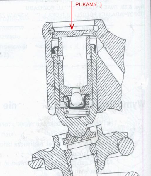

ukaniu wielkie dzięki za opis, już koniki wymontowane, leżą i czekają na nowe szklaneczki. Chciałbym się jeszcze upewnić co do kierunku pukania.
Czy, aby wypukać szklaneczkę, pukamy w kierunku zaznaczonym na obrazku ?
Tak, w tym. Pamiętaj, żeby koniki wróciły na te same miejsca i zakręcaj od środka do zewnątrz.

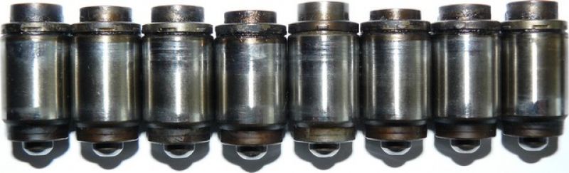

Dzięki Waszym radom szklaneczki wyszły z koników, i chyba pomysł, aby wymienić wszystkie nie był zły.
Tak sobie na nie patrzę i zastanawiam się jaki to magiczny środek „na szklanki” może przywrócić ukrytym w środku sprężynom dawną świetność i jaki to preparat może sprawić, aby były wszystkie równe.
Chyba siedziały sobie w silniczku od nowości :)

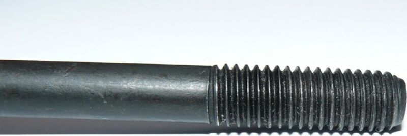

bardzo słuszna uwaga, ja myślę, że nawet nie trzeba sprawdzać tylko wymiana śrub powinna być standardem.
Poniżej widzimy "wywinięty" gwint w śrubie, tak wyglądają wszystkie śruby, a więc powtórne ich użycie może być przyczyną późniejszych różnych przygód takich jak, zerwanie gwintu czy zerwanie śruby.

znalazłem przyczynę.
Na pierwszym cylindrze na zaworze ssącym szklanka po założeniu była jakby za długa i powodowała, że zawór się nie zamykał do końca.
Skróciłem zatem szklankę (poprzez zeszlifowanie od góry) wygląda teraz jak szósta od lewej na zdjęci powyżej i jest OK :)
