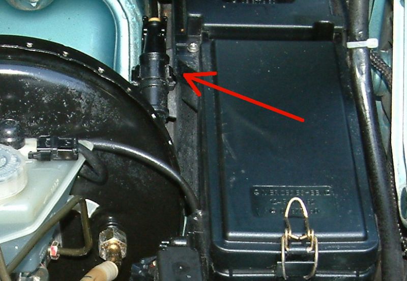

I jeszcze jedno, jak można, co to za przewody elektryczne, z przodu silnika po prawej stronie dwie walcowate, plastykowe wtyczki z bolcem w środku?

Na początek zobacz luzy gum drążka stabilizatora. Można je na próbę spryskać WD-40. Walcowate wtyczki, o których piszesz to chyba złącza czujników ABS, ale dla pewności przydałaby się fotka.

A co do tych wtyczek, to są to trzecie przewody po prawej stronie, licząc od przodu silnika.

Na tej fotce widać charakterystyczne złącze czujnika ABS w uchwycie między serwem a skrzynką bezpiecznikową W124.

Chodzi o 201.
Jest tak: termostat, jakiś czujnik, coś następnego i teraz ten czujnik o który chodzi-wszystko z prawej strony na silniku.
