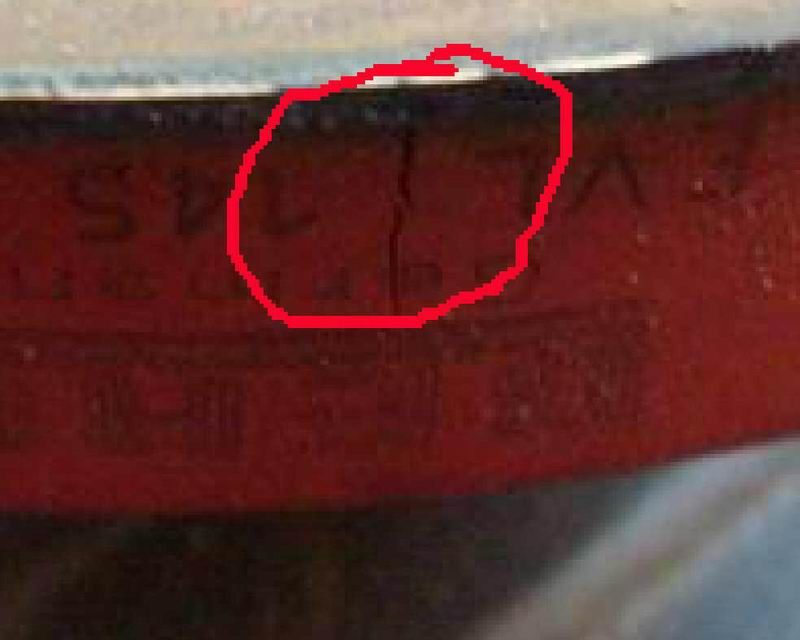

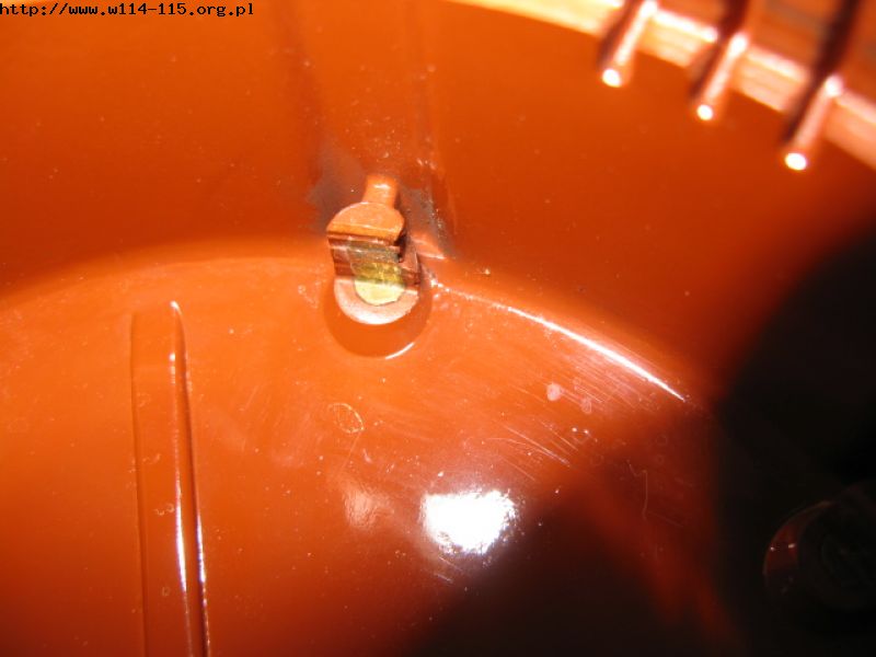

Ostatnio postanowiłem pogrzebać przy instalacji zapłonowej. W sumie działała bez problemu tak na Pb jak i na LPG jednak na wolnych obrotach zacząłem odczuwać lekkie wibracje i szarpnięcia. Podejrzenie padło na którąś ze świec. Po wymianie na nowe sytuacja wyraźnie uległa pogorszeniu. Teraz na wolnych silnik notorycznie szarpał. Co jest? Komplet kopułka i palec BERU wymienione pół roku temu. Trudno - rozbieram. Widok przeszedł moje najsmielsze oczekiwania:
Nie wiem z czego to powstało i dlaczego. Skutki są widoczne. Kopułka upiekła się na chrupko.
Mało tego - okazało się że palec jest pęknięty
Tu powiększenie (w czerwonej obwódce).
Za takie BERU to ja dziękuję. Poprzednio używałem kopułki i palca firmy LUCAS przez 8 lat. Wróciły do auta i pracują poprawnie.

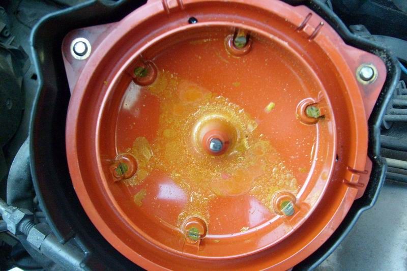

Właśnie zdemontowałem kopułkę, żeby zobaczyć co słychać pod spodem i zastałem taki oto obrazek:
Czy to znak, żeby ją wymienić?
Styki były czarne i chropowate, po wyczyszczeniu są mocno nierówne-niegładkie.
To samo na palcu.
Pod tą czarną plastikową osłoną suchutko, tak samo pod osłoną na cewce.

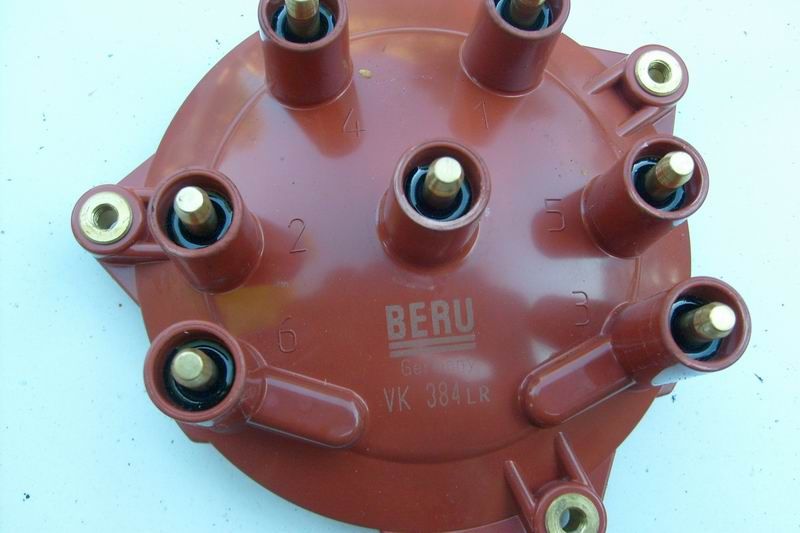

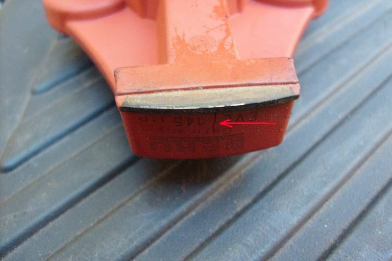

Beru niema nigdy logo stawianą pieczątka jak widać na palcu. Widać że to Tandeta podróbka jakaś.

Jeśli się tam trochę wyszczerbało ale nie ma pęknięcia dalej to jest OK.
Można by to wszystko polakierować Urethanem.
Iskra przeskakująca pomiędzy palcem a kopułką wypala - normalne, że powierzchnia jest chropowata.
