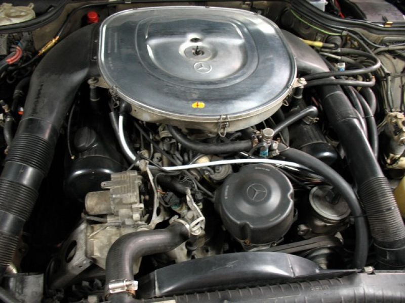

Ja w prawdzie mam 2gen czy którąś tam (mikser i komputer) -w każdym razie kompensacja (jak na zdjęciu), rury od powietrza normalnie jak fabrycznie beż żadnego zatykania, przekręcania i nic nie gaśnie.
Co do krztuszenia to pewnie Ci zalewa bo w końcu gwałtowne dodanie gazu to silny spadek podciśnienia...
