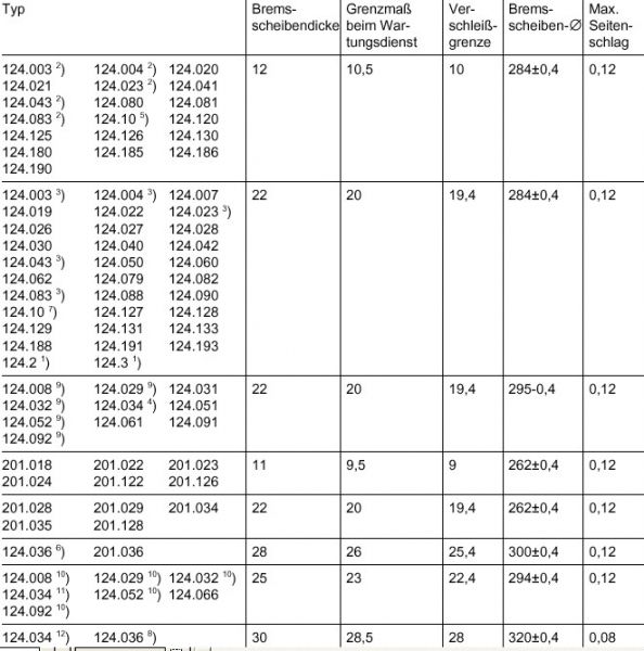

Tutaj są dane dotyczące wymiarów tarcz przedniej osi.
Podczas pomiaru grubości starej tarczy przydała by się specjalna suwniarka, bo ze zwykłą jest mały problem ponieważ przeszkadza rant na obrzeżach tarczy.
Co do tylnych to trzeba by było zobaczyć czy się kwalifikują do wymiany.
Generalnie częściej się wymienia przednie bo tam są większe siły hamowania.
Ja na początek wymieniłbym przednie (łącznie z klockami oczywiście)
