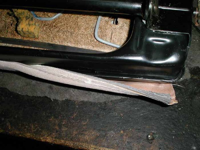

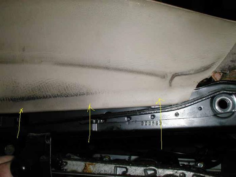

Tapicerka foteli z MB 124 jest całkowicie wymienialna ,niezaleznie od rodzaju materiału (skóra ,szmata,welur).Zeby zdjąć tapicerkę ,zaczynamy od oparcia .Odea mocowania tapicerki fotela jest taka ,ze są w konstrukcji fotela rynienki ,w które wsuwane są końce tapicerki ,która w tym miejscu jest podszyta tekturą ,zeby była
sztywniejsza .Zaczynamy od oparcia ,z tyłu oparcia są po lewej i prawej stronie rynienki ,z których musimy wysunąć za pomocą srubokręta podszytą tekturą tapicerkę .Dobrze jest wtedy naciskać spręzyny z drugiej strony ,zeby zmniejszyć siłę dzialającą na tę czesć tapicerki w rynienkach.Tak to wygląda po podwazeniu srubokrętem.

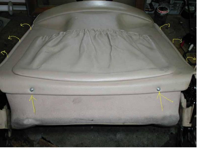

W ten sposób wyjmujemy koniec tapicerki po obu stronach tyłu opacia .Potem odkręcamy 2 śrubki pod spodem oparcia i zdejmujemy tylni dekiel oparcia fotela.

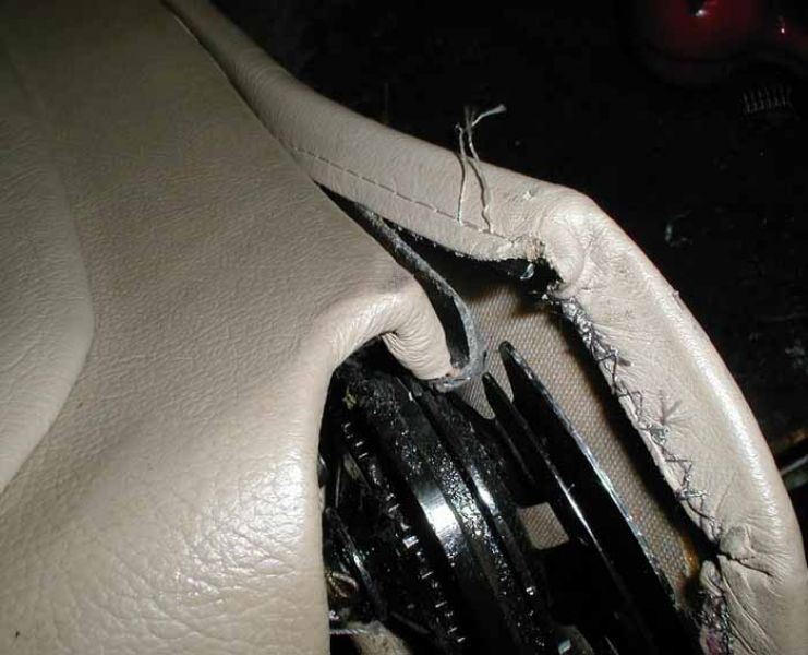

W ten sam sposób (podwazając srubokretem) wyjmujemy tapicerkę z rynienek na łukach w dolnej partii oparcia.

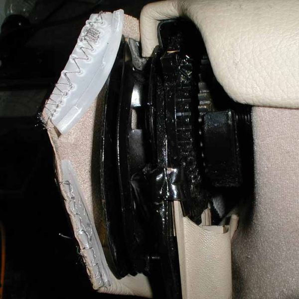

Musimy pamietać ,ze tapicerkę będziemy wyjmować ze szkieletu razem z tą matą kokosową ,nie nalezy na tym etapie próbować juz rozdzielić tych obu części.Mata kokosowa jest zawinięta o 180 stopni na dole oparcia ,i nalezy jąodwinać od dołu .Jest tez troszke zawinięta po bokach na skielecie i tez trzeba to zsunąć ze szkieletu.

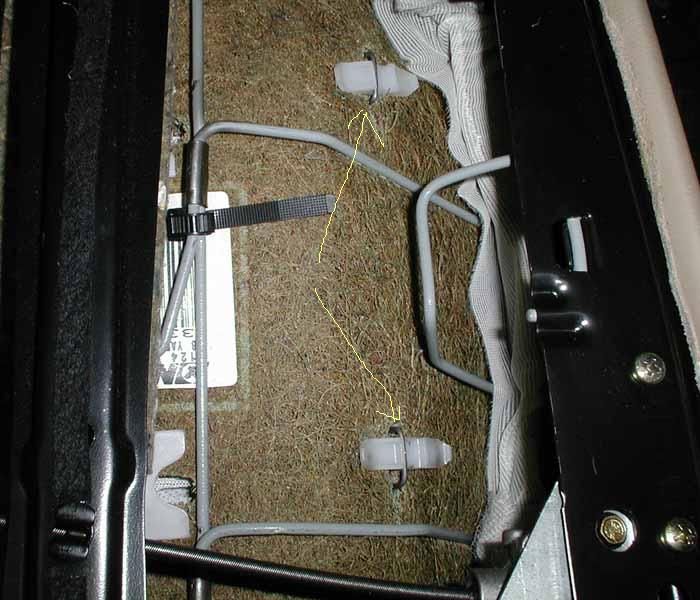

potem trzeba wysynać te plastikowe zatyczki ,które poprzez druty naciągają tapicerkę ,ze nie odstaje od szkieletu.

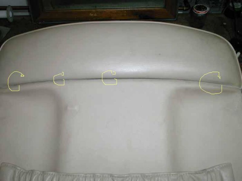

Nastepnie odwijamy tapicerkę w górnej częsci oparcia ,tak na rys :
Po tych czynnosciach mozemy zdjać tapicerke opacia ,,ciągnąc od dołu.
Siedzisko zaczynamy od wysunięcia z korytka tapicerki w tylnej części (sposób taki sam jak przy oparciu):
Potem robimy to samo bo bokach ,wokół siedziska:
Tez są tak jakies zatyczki plastikowe ,napinajace tapicerkę ,jak w oparciu .Mata kokosowa tez jest zawinięta ,i trzeba ja odwinąć .Po tych operacjach zdejmujemy tapicerke razem z matą kokosową,zaczynając od tylnej czesci siedziska.
Żeby wyjąć maty grzejne trzeba rozdzielić matę kokosową od tapicerki .Jest ona przymocowana za pomocą plastikowych haczyków ,które trzeba rozlączyc.Maty grzejne są wsunięte w te garby tapicerki ,które widzimy na wierzchu ,i trzeba je wysunąc.

walcze z tym, tylko utknąłem, nie wiem jak ściągnąć kółko do regulacji oparcia fotela/zagłówka, ciągne, wyginam i nic, nie chciałbym niczego połamać
i pytanie jeszcze do czego jest ten kabelek (zdjęcie)z dwupinową kostką, był włożony razem z matą a jest zakończony z przodu siedziska pod materiałem jakimś chyba czujnikiem. zaznaczam że auto nie ma poduszek powietrznych i nigdy nie miało.
no i sugestia co do mat, nie widze problemu przełożenia tego do siedzeń skórzanych między te warstwy co na zdjęciu, jeśli podobnie będzie w siedzeniach skórzanych to przełoże jeśli nie to sprzedaje
