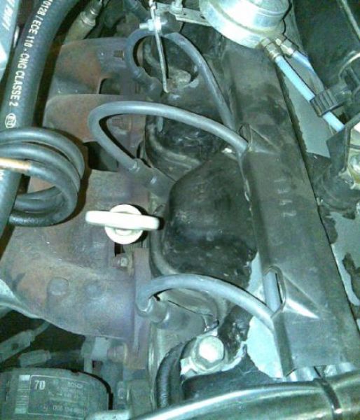

obrazek przedstawia dostep do swiec

W M-102 sa małe świece i można pomierzyć kompresję nawet u mechanika od motocykli.
