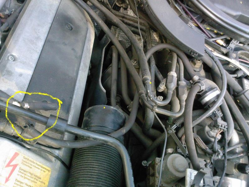

Nie wiem, być może cos ma powiązane jedno podciśnienie które nigdzie nie jest podłączone:

Może być !!??
Chociaż jakby podciśnienie było odłączone to silnik łapałby lewe powietrze a to wiązałoby sie z falującymi obrotami i innymi niepożądanymi objawami.
Moja rada to znajdź chociaż fotkę takiego silnika i porównaj ze swoim może zauważysz gdzie idzie ten przewód

Fajnie jakby któryś z życzliwych użytkowników z forum, będący w posiadaniu takiego silnika zajrzał pod maske jak to podciśnienie powinno iść.

tak to wygląda

Niestety jeszcze tego nie zrobiłem,jedynie zdemontowałem ten weżyk podciśnieniowy, który był dołożony wraz z całą instalacją od kontroli emisji spalin.
