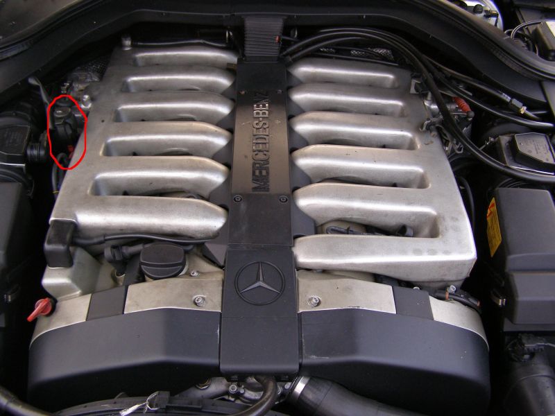

damian87p pisze:
Ok a gdzie ja ten bagnet znajde ??
w tych okolicach:
