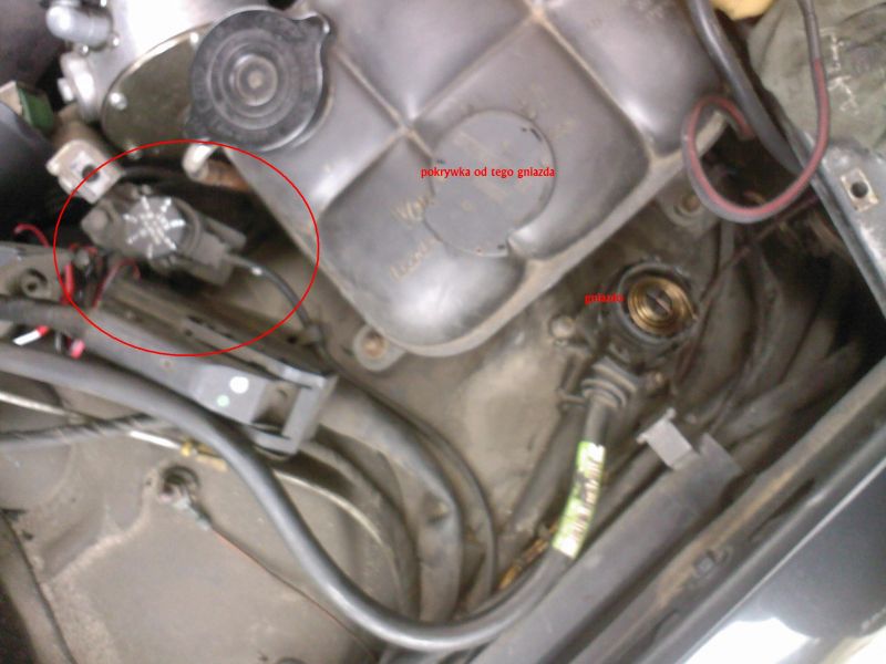

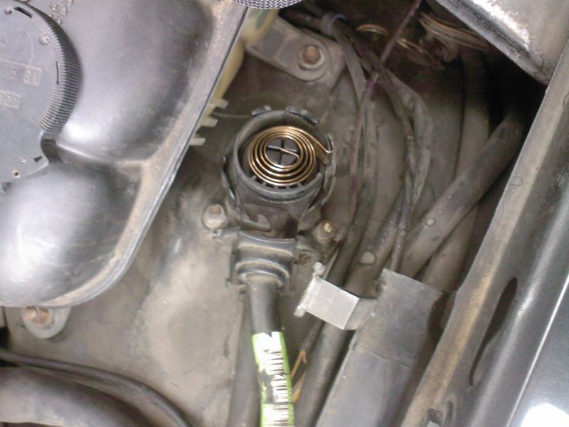

Jest taki temat że jak ostatnio robiłem - naprawiałem falujące obroty zabrałem sie za przepustnice i jej połączenia z innymi elementami napotkałem na takie dziwne jak na mój gust gniazdo.(jakieś pokrętło ze sprężyną i jakaś niby regulacją). Tam wchodzi wiązka kabli od sterowania przepustnicą.
Porównywałem z inną przepustnicą zamontowana w 140 z takim samym silnikiem i nawet z tego samego roku i była normalna (gnizado jak gniazdo). Czy to jest jakiś rodzaj regulacji?????
Przyczyną falujących obrotów okazała się nieszczelność pomiędzy przepływomierzem a obudową filtra (obudowa była luźna i raz zasysał łatwiej a raz ciężej no i wariował--a walczyłem z tym chyba z 0.5 roku)
Oto fotka tego gniazda

Tak jest pokrywka (kawałek widoczy na foto--leży na zbiorniku płynu chłodzącego) tylko nie było to jakoś specjalnie zabezpieczone. Ale faktycznie lepiej nie kręcić. Tak pytam bo myslalem że jest to może odpowiedzialne za wolne obroty (kąt otwarcia przepustnicy)
Dzieki za info-pozdrawiam

Tak trochę się nie zgodzę. Ponieważ tam nie ma i nie było żadnego pokrętła pokrywkę tej wtyczki się zdejmuje (i dopiero wtedy widać tą sprężynę) za naciśnięciem małego dżingelsa :) (nie jest klejona i nie ma śladów zniszczenia) A i sama wtyczka jak i gniazdo ma oryginalne oznaczenia MB i nie wyglada na "rzeźbę"

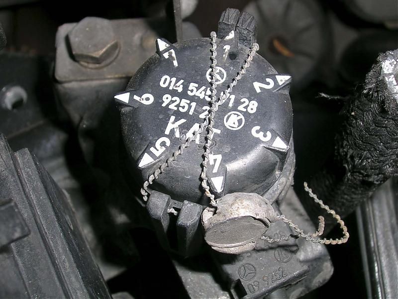

To, o czym ja mowilem, wyglada jak nizej. I jest tuz obok zbiornika plynu - jak na Twoich zdjeciach. Nie wiem czy to jest we wszystkich silnikach.
http://www.w114-115.org.pl/forum/img01/ ... 6_Plo2.jpg
I nie nalezy tego dotykac jesli nie ma sie pojęcia....
Zmiany spowodują nowe zmapowanie informacji o zapłonie wysyłanych do ECU. A to podobno moze istotnie zmienic gładkość pracy silnika i zmienic poziomy emisji CO.

Nie no coś takiego jak pokazujesz też mam (zaznaczone w kole)
No dobra ale jak nie wiemy co to to nie ruszamy :)Obrazek

Wyglada na to, ze to co widac to jest zenska czesc zlacza pomiedzy ETA (przepustnica, jak pisales) i komputerem. Pod ta zlaczka jest czesc meska zlacza i odchodzi do komputera. Dlatego na gorze widzisz kable przychodzace z ETA (przepustnicy).
Ta widoczna sprezyna to mechanizm blokujacy przed rozsunieciem sie zlaczki.
Jednak opinia jest, ze ta pokrywa jest zdjeta w niefachowy sposob i obudowa zlacza jest w ten sposob "polamana", bo podobno cale złącze (kapturek?) powinien sie odlaczyc wraz z kablem. Robi sie to wciskajac srubke ktora jest jakby od tylu samochoddu (wciska sie ja w kierunku przodu) i potem przekreca zlacze zenskie w kierunku przeciwnym do ruchu wskazowek zegara o ok 180 stopni i sie zdejmuje cale zlacze.

informacje z angielskiego forum sie porwierdzają faktycznie sie tak zdejmuje tą wtyczkę :)
