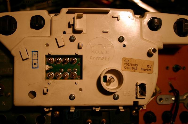

Frytejro pisze:
Witam.
Takie pytanie mam : gdzie znajduja sie przelozenia licznika w w126?
Na płytce licznika patrząc na zegary od tyłu jest mała, papierowa naklejka, czasem pieczątka. Szukaj wartości po "k=".

(me: how) pisze:
Tak to wygląda w realu (nie taka mała ta nalepka). :)
Czujnik w ASB będzie generował zawsze impulsy w liczbie proporcjonalnej do obrotów wału (chyba 1:1) i prędkość wykazywana będzie zależeć od przełożenia dyfra i K licznika.
Znajdź to K na swoim liczniku. Policz o ile zmieniło się przełożenie dyfra (podziel stare przez nowe) i wynik pomnóż przez wartość impulsów a będziesz wiedział ile ma być w "nowym" liczniku.
