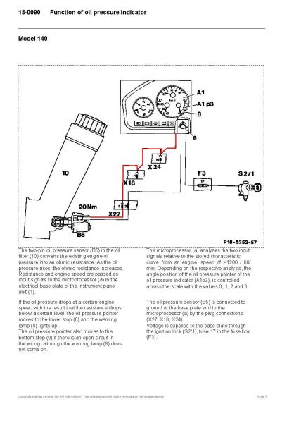

Koledzy czy wiecie gdzie znajdę przewód zaznaczny na czerwono na schemacie? Niestety u mnie nie idzie on w jednym oplocie z tym drugim przewodem :(

noc silnik OM603 już dawno chula w W140, ale mam jedynie kontrolkę poziomu oleju, a teraz chcę naprawić wskazówkę od ciśnienia oleju.
Z silnika OM603 wychodzi czujnik ciśnienia oleju na 1 pin i do niego podłączony jest oryginalnie jeden przewód na zegary. Niestety w W140 jest to bardziej skomplikowane dlatego podaje VIN, może uda Ci się pomóc:

Na razie znalazłem złącze X27 z tego schematu:
Obrazek Obrazek
W WIS do W140 skopali sprawę i nie ma niestety jednego opisu wszystkich terminali połączeniowych, jak jest to np. dla W126.

To już coś!! Wielkie dzięki. Nie mam pojęcia tak z pamięci gdzie to może być bo obrazek jest nieczytelny, a "firewall" niewiele mi mówi.
Jutro jak będzie jasno poszukam.
A może ktoś wie, albo poznaje to cuś na obrazkach?

W 140 do czujnika ciśnienia oleju B5 idą dwa przewody (teoretycznie dlaczego napiszę na samym końcu).
Oba przewody (sygnałowy) brązowo/zielony i elektroniczna masa licznika (31e) brązowo/żółty przechodzą przez ścianę czołową nad nogami pasażera
do kości X27 pod lewą stopą pasażera nad aluminiową termiczną osłoną
podłogi brązowo/zielony biegnie wiązką do licznika na kość 2 (z pilotem trapezowym) na pin 4.Brązowo/żółty biegnie do kości X18 pin 1 (kość 16-pinowa) pod pedałem hamulca pomocniczego.Stamtąd do kości X24 na pin 10 (kość 10-pinowa) położenia nie pamiętam mogę sprawdzić dopiero w poniedziałek.Chyba na dnie głównej skrzynki bezpieczników.Stąd już do licznika na kość 2 (z pilotem trapezowym) pin 10.
Parametry czujnika 0-bar oporność 13 Ohm. 3-bary oporność 150 Ohm.
Teraz podpowiedź w wielu silnikach w WDB140 spotkałem czujniki 1-bolcowe
przewodu brązowo/żółtego nie było.Wszystko działało prawidłowo.
Masa elektroniczna 31e jest równa masie pojazdu z tym że przechodzi przez
licznik.Ten konkretny przypadek zobaczę na schematach w poniedziałek.

Dla Twojego samochodu Bary123ce w oryginale M120 były takie czujniki.
Do roku modelowego 94 czujnik nr.0095420817
Od roku modelowego 95 czujnik nr.0065429417
Data produkcji Twojego auta 10-04-1995 więc miałeś drugi numer.
Ten czujnik jest jedno-bolcowy i stosowany w OM603 także w WDB124 więc wszystko wreszcie pasuje.Nigdy nie miałeś do czujnika ciśnienia oleju drugiego przewodu i jest Ci nie potrzebny.Nie szukaj dziury w całym.
Ustaliłem to na podstawie vin-u który mi przesłałeś.
Pozdrawiam noc.

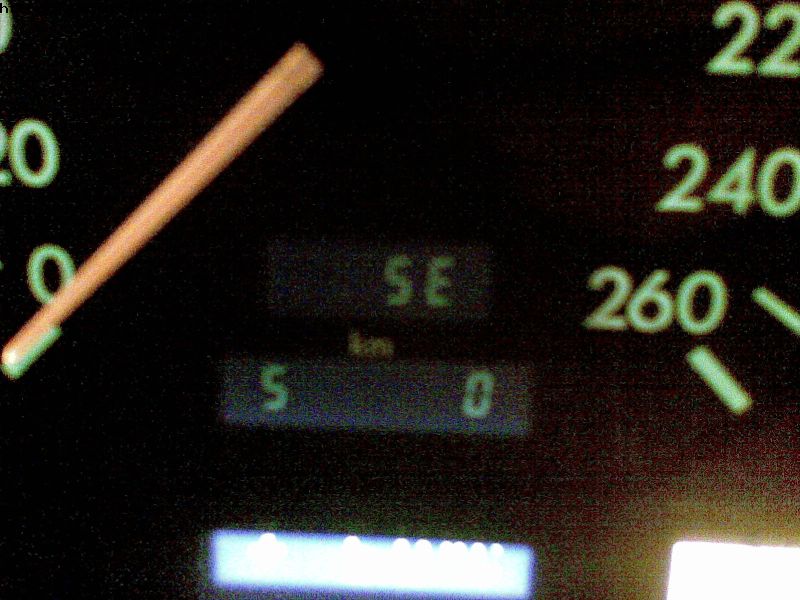

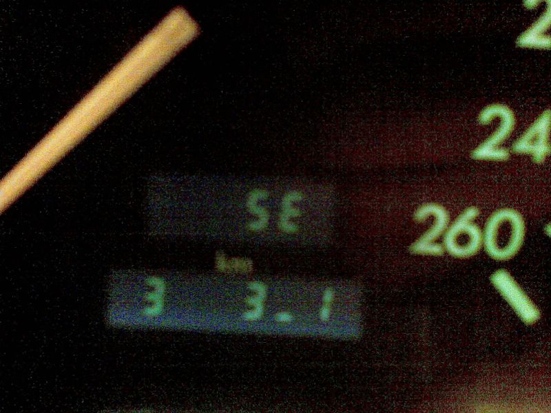

po teście zegarów wskazówka od ciśnienia oleju idzie do góry, ciśnienie pokazuje 3.1 bar ale nie pokazuje stanu oleju (???) mimo, iż czujnik jest podłączony a kontrolka gaśnie... czy to ma związek i z czym??
poziom oleju:
ciśnienie oleju:

Post: pn mar 16, 2009 10:40 pm
Dokładnie tak jest. Zastanawia mnie tylko dlaczego przy teście zegarów na pierwszym foto wyświetla się 0 - czyli brak oleju w silniku, mimo, iż czujnik jest podłączony, kontrolka od poziomu oleju po odpaleniu gaśnie [szalone]
może to jest jakiś trop, zanim zacznę szukać uszkodzonego przewodu od ciśnienia oleju, a nie będzie to łatwe [szalone]
Post: pn mar 16, 2009 10:53 pm
Rejestracja: sob lut 07, 2009 3:29 pm
Posty: 87
Na zgaszonym silniku ma pokazywać 0 i kropka.To test układu.Zadziała po uruchomieniu.
