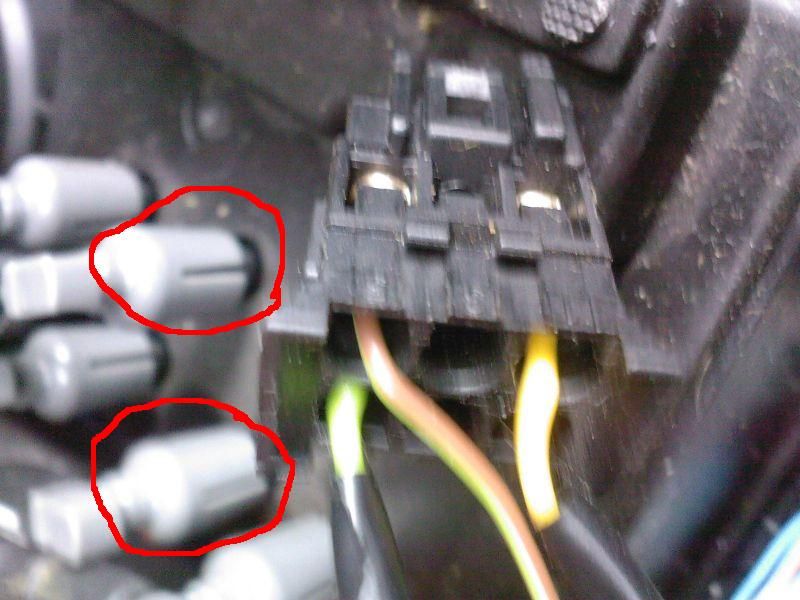

Np mam nieszczelność przy dociąganiu klapy bagażnika.
być może pomysł z silikonem byłby ok, gdyby te końcówki nie były ruchome...
Tutaj przykłady złączek, których nie da się uszczelnić:

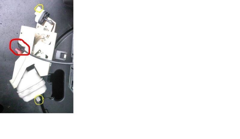

Przyłącze sie do wątku z pytaniem do ciebie Bary, jak masz podłączone podciśnienie od tej rączki która wychodzi przy otwarciu klapy bagażnika, u mnie ona nie była podłączona, a pozatym do klapy idą dwa podciśnienia, gdzieś powinien być trójnik???

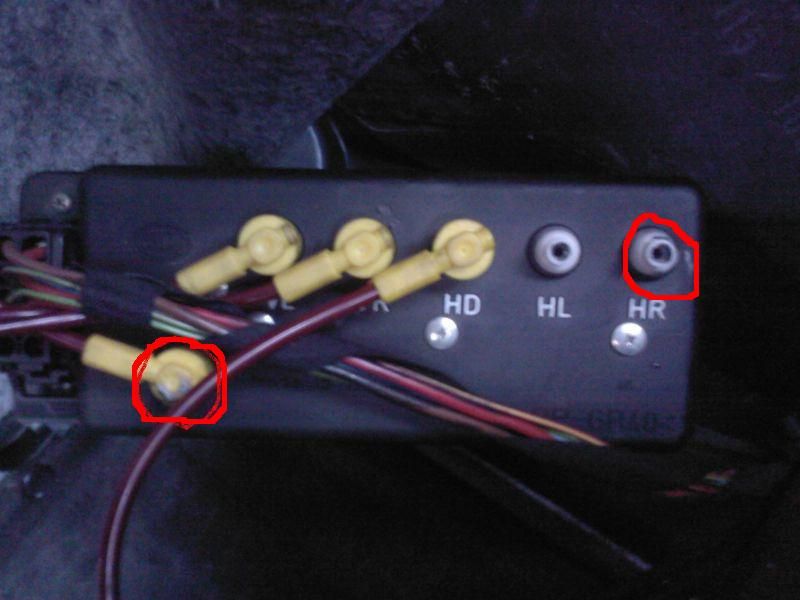

jedno podciśnienie jest wolne, to które w którymś wątku pokazałeś na foto. stamtąd pompa bierze powietrze, więc się nie martw. postaram się znaleźć foto reszty <br>Dodano po 6 minutach.:<br> butek22 numer 1 łączysz ze sobą, a do numeru 2 przychodzi podciśnienie koloru czerwonego:

Jak to numery 1 łączysz razem ze sobą, a te czarne podciśnienie gdzie wtedy jest podłączone przez trójnik???
A te złącza w pompie można sprubować uszczelnić poprzez podłożenie do złącza oringu o odpowiedniej średnicy, wtedy powinno być szczelne
Jedynka do jedynki a do dwójki u mnie idzie CZERWONE podciśnienie.

Więc ten jeden czarny przewód idący do klapy pozostaje niepodłączony???
