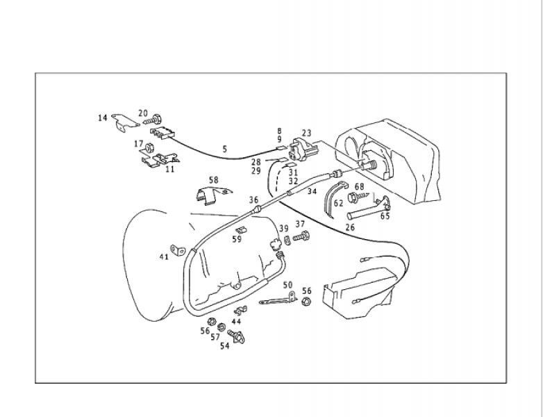

Mój problem to irytująca wskazówka prędkościomierza, która w zależności od prędkości skacze. Sprawdzałem (dokręcałem) linkę i zegary, wygląda że wszystko ok, a mimo to skacze.
Używając opcji szukaj dowiedziałem się że może jest gdzieś zagięta, sprawdziłem i też nic.
Moja prośba, czy któryś z szanownych forumowiczów dysponuje schematem, ew. zdjęciem jak fabrycznie prowadzona jest linka prędkościomierza w 124 (220ce)?

Post: pn mar 02, 2009 12:36 pm
Posty: 2233
Post: pn mar 02, 2009 12:53 pm
Nie musi byc zagięta, wystarczy że linka haczy o pancerz.
Czasem tak się dzieje kiedy coś ją blokuje w pancerzu, jakiś syf się dostał,albo linka jest postrzępiona w jednym miejscu i stąd skoki.
Odkręć z zegarów i wyciągnij linkę z pancerza, może zobaczysz uszkodzenie.
Czasem wyciągnięcie i włożenie pomaga.
