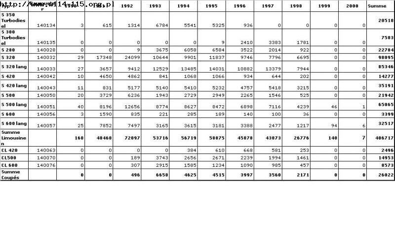

Tu jeszcze plan produkcji różnych modeli W140

Post: czw kwie 09, 2009 1:53 pm
Posty: 1226
Patrzę na tą tabelkę i czekam na telefon z propozycją odkupienia tego ostatniego S500 :)
W140 z 2000 roku to fajna sprawa :)
Witek J.
'95 S 350 Turbodiesel żaba
'01 E46 320D Touring
'07 E60 530D Sedan
