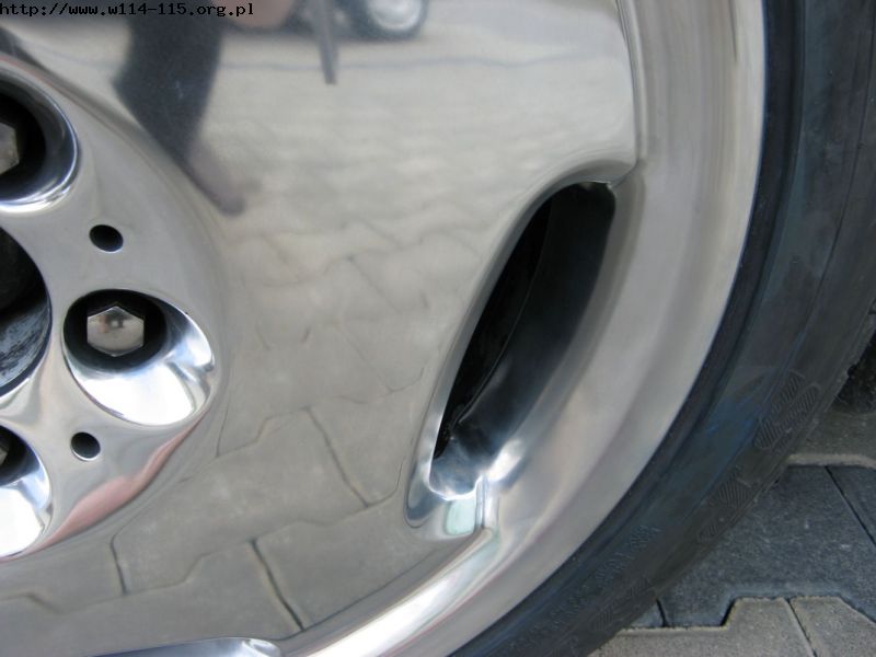

ps, własnie wypolerowałem sobie felgi mercrcedesowskie , ma ktoś jakiś pomysł by zachować na dłuzej ten blask???
Podobno są specjalne lakier bezbarwne do polerowanego aluminium, kolega taki kupiłe ale jeszcze nie skonczył polerować felg, i ciężko powiedzieć jak to bedzie wyglądało po nałożeniu tego claru.
Jak masz jakieś fotki felg po polerce to wrzucaj je czym prędzej

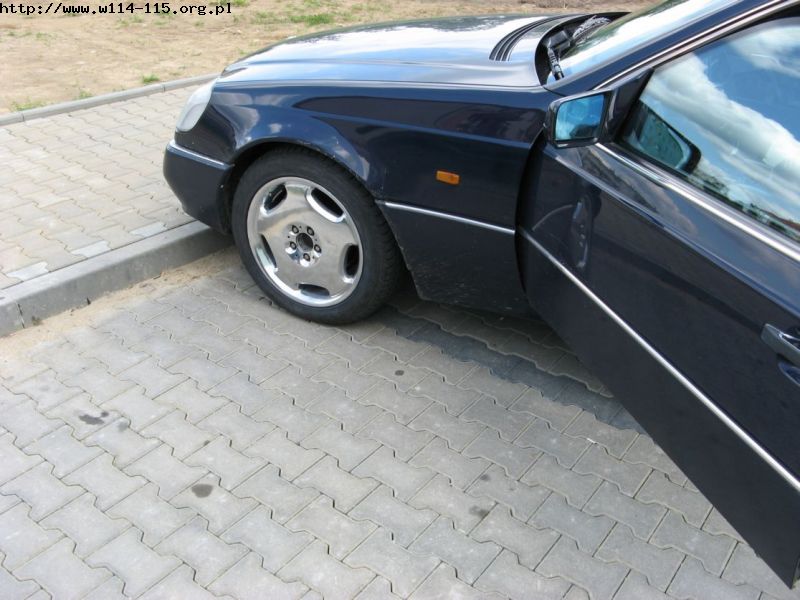

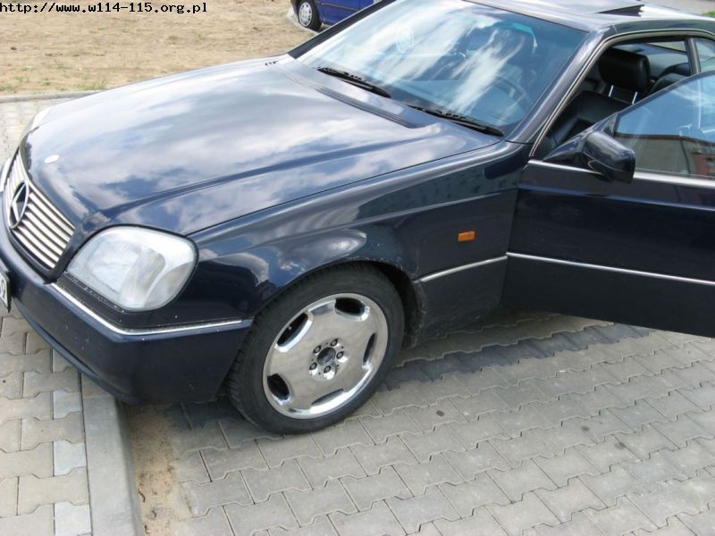

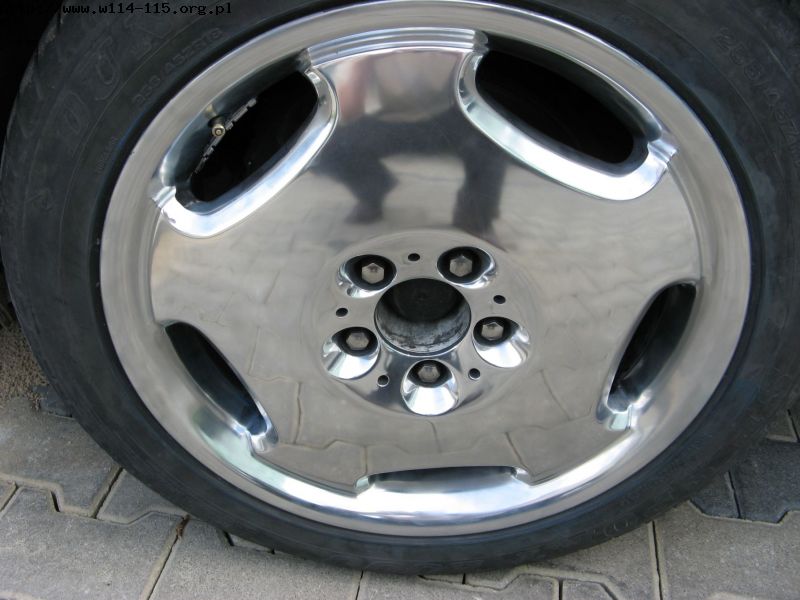

Jak masz jakieś fotki felg po polerce to wrzucaj je czym prędzej[/quote]
tu kilka fotek <br>Dodano po 3 minutach.:<br> http://www.w114-115.org.pl/forum/img01/ ... G_4116.jpg
http://www.w114-115.org.pl/forum/img01/ ... G_4113.jpg
http://www.w114-115.org.pl/forum/img01/ ... G_4114.jpg
http://www.w114-115.org.pl/forum/img01/ ... G_4115.jpg <br>Dodano po 3 godzinach.:<br> http://www.w114-115.org.pl/forum/img01/ ... G_4115.jpg
