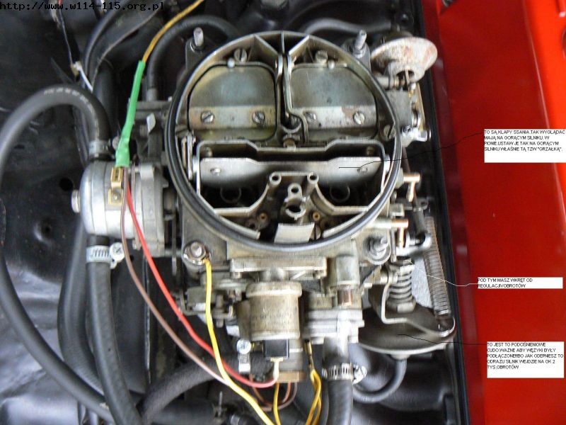

witam...mam problem z regulacją obrotów w mercedesie,czy ktoś kiedyś regulował taki gaźnik?otóż jak pokręcę tą grzałką z tyłu co jest na trzech śrubach w lewo to ma wysokie a w prawo to zalewa lub faluje z 500 do 1500obr.i czasem zgaśnie.co może być powodem?lub kto w okolicach jastrzębia zdroju reguluje takie gaźniki...dziękuję za pomoc
Tak,ja.Tym co kręcisz to akurat zachowuje się poprawnie bo kręcisz klapami od ssania i jak dasz w prawo to niema cudów aby nie falował i go nie zatopiło paliwem :) Obroty reguluje się wkrętem na przepustnicy ale u Ciebie wskazuje defekt na niedziałający lub uszkodzony podciśnieniowy regulator przepustnicy.Może wężyki uszkodzone może membrana lub lewe powietrze pod gaźnikiem,może zacinają się przepustnice i nie zamyka.Generalnie przez klawiaturę ciężko będzie diagnozować pacjenta 4A1.
Mam nadzieję że zdjęcie pomoże:

jestem z jastrzębia zdroju a po za tym dziękuję wszystkim za pomoc,przydała się...
Post: wt cze 16, 2009 9:10 pm
Rejestracja: ndz lis 05, 2006 7:03 pm
Posty: 39
wielkie dzięki za pomoc,obroty już są super,na zimnym i ciepłym,ssanie działa,dostawał lewe powietrze pod gaźnikiem,tylko mam pytanko,jak dam mu gaz to idzie ale jak wcisnę więcej gazu to jakby nie dostawał paliwa,mimo że ustawiłem poziom...te dwie śrubki od przodu,na dole gaźnika raz zakręciłem na prawie max a raz odkręciłem i nic,dusi sie,pare razy tam sie odezwał ale to nie jest jazda...czy ktoś wie może od czego jest taki mechanizm u góry gaźnika z tłoczkiem,sprężynką i dwoma jakby iglicami,na środku tego jest regulacja,a nad tym denko przykręcane na dwie śrubki...czy może to być tego wina?czy można to regulować samemu czy lepiej nie...
