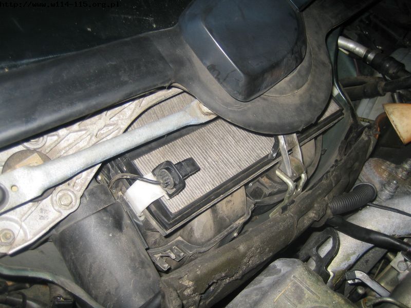

Post: śr cze 17, 2009 9:39 pm
czujnik temp. zewnętrznej dla termometru jest za tablicą rejestracyjną lub przednim reflektorem,
czujnik temperatury zewnętrznej dla klimy jest tutaj:
