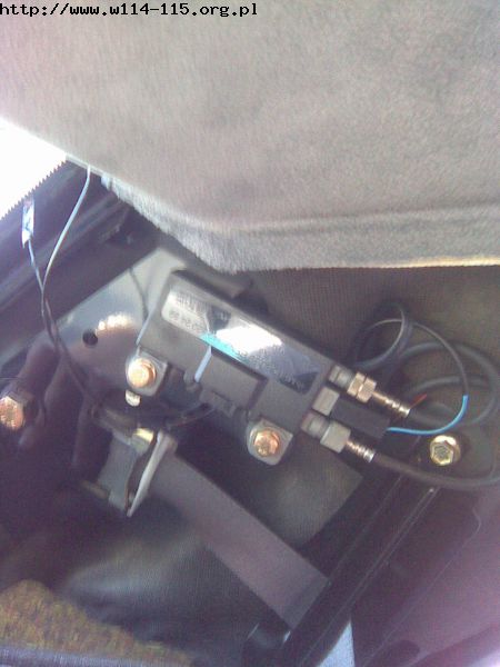

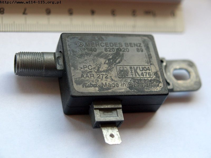

Może być cos takiego przykrecone do lewego tylnego błotnika pod tapicerką, u mnie po ominięciu tego cuda(podejrzewam wzmacniacz), sygnał sie poprawił, miałem podobny objaw. Kiedyś przy okazji cos takiego zakupie (raz dzwoniłem to koleś zaśpiewał chyba 180zł, bez pewnosci czy działa), kupie jak bede mógł na miejscu sprawdzić:
Przy okazji moze ktoś zna dokładne przeznaczenie tego ustrojstwa, wchodzi do niego kabel antenowy(gwint) a z tego płaskiego konektora wychodzi cieńki kabel do zderzaka tylnego i tam jest chyba antena. Przykrecone jest to nadwozia i tutaj dostaje mase(tak mi sie wydaje) czyli zasilanie idzie po kablu antenowym? O co tu w ogóle chodzi :-?

To może (ale nie musi) być prosty filtr przeciwzakłóceniowy. Szkoda że brak na nim dokładnych oznaczeń Jest za to numer części i to jest wskazówką gdzie szukać przeznaczenia. JEŚLI jest to jak już wspomniałem filtr to Może lekko osłabiać sygnał za to wszelkie elektroniczne szumy wchodzące do anteny skierowuje do masy. Można otworzyć tą obudowę i jeśli będą tam tylko kondensatorki ceramiczne i ceweczki to na pewno jest to filtr. Jeśli zaś zobaczymy tam jakiś tranzystorek lub układzik scalony to może być to przedwzmacniacz antenowy albo przedwzmacniacz i filtr. Napięcie byłoby wtedy dostarczane fiderem antenowym. Nie jest wykluczone, że ktoś nie wiedział jak przesyłać napięcie i wtedy takie "coś" działa jak tłumik sygnału.
Po prostu jeśli rzeczywiście nie masz sposobu aby sprawdzić co to jest, to należy zobaczyć co jest w środku i jak jest zbudowane. Nie znam tego radia ale można popatrzeć czy na przykład nie wysyła ono napięcia do anteny?
P.S.
a jak jest ustawione to urządzenie w samochodzie tzn, czy swoim położeniem sugeruje wyjście ant. koncentrycznej do radia (w głąb samochodu) czy do anteny zewnętrznej? <br>Dodano po 5 minutach.:<br>

EPC podaje ze ta puszka to wzmacniacz.

W ASO pani po numerze stwierdziła po przetłumaczeniu ze jest to "jakiś" wzmacniacz od anteny. :-? Ja nie mam oryginalnego radia tylko zestaw monitor, zmieniarka CD, navigacja(moduł nawigacji był z fabryki bo jest odpowiedni kod z VINu) i TV Blaupunkta(zamontowany chyba od nowosci, tylko nie wiem czy przez fabrykę, salon, lata produkcji zestawu pokrywaja sie z wiekiem auta, potem ktos dołożył jeszcze odtwarzacz DVD) znalazłem w necie dokumentacje pdf z prostymi schematami jak ma być wszystko podłączone i niby jest ok. a ten "wzmacniacz" antenowy wymontowałem i sygnał się poprawił(w sumie jest nawet nieźle), ale jak bede mial okazje przetestować używkę to zobacze czy sygnał sie poprawi.
Chyba się pośpieszyłeś. Jeśli to nie jest "wzmacniacz" a prawdziwy wzmacniacz antenowy to poprawiłbyś sobie odbiór o jakieś 200-300%. Szczególnie na dalekich trasach daleko od stacji radiowych. Wystarczyłoby go podłączyć. Jest oczywistą sprawą, że wyłączone takie urządzenie daje silne tłumienie. Dobrze, że w ogóle coś dawał. Podłączenie go jest dziecinnie proste. Wystarczyłoby tylko popatrzeć co i jak jest w środku. :)

Właśnie coś z nim jest nie tak, prawdopodobnie nie działa, dlatego jak go wymontowałem to sygnał stacji radiowych poprawił się. Spróbuje go rozebrać i zobaczyć co jest nie tak. Trochę o nim zapomniałem bo odbiera mi teraz dość dobrze, ten post mi przypomniał, a lubię mieć wszystko choć zbliżone do oryginału, więc na pewno trafi z powrotem do auta naprawiony lub inny.

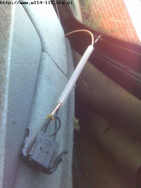

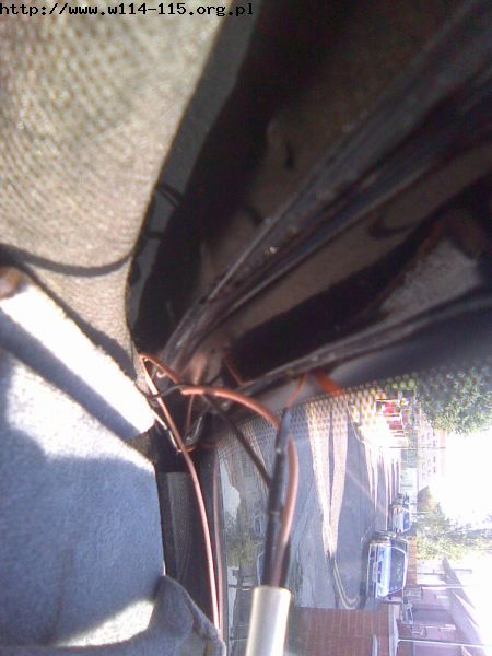

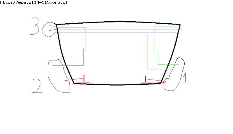

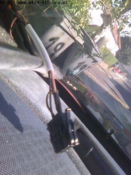

Witam kolegów. To ja powiem wam lepszą rewelacje. Pękla mi szyba tylna w mojej 140 wiec zamowilem wymiane. Przyjechał pan, wyciąga szybe a tu... 3 jakies podlaczenia oraz 2 paski do podlaczenia ogrzewania...nie zrobilem zdjecia przed zamontowaniem szyby ale juz po oraz narysowalem jak to wyglada na szybie (sory ale Michalem Aniolem nie jestem ). Kazdy kolor to inny obwod... numerkami zaznaczylem wtyczki..
Podlaczenie 1
podlaczenie 2
POdlaczenie 3
I CO WY NA TO? bo ja nie mam pojecia co do czego sluzy....aaa i jeszcze mam antene w zderzaku...
