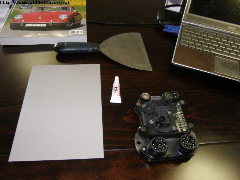

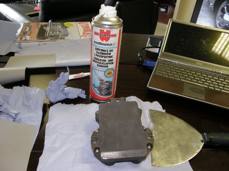

Do wykonania prac potrzebne będą:

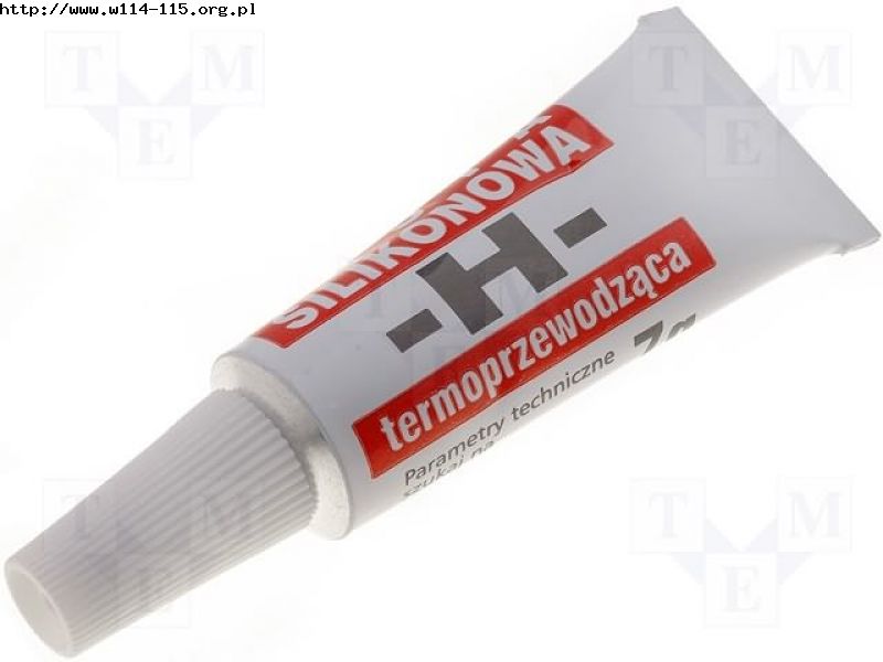

- pasta biała silikonowa termoprzewodząca H w tubce (7 gramów) - można ją kupić w każdym sklepie z częściami elektronicznymi, wystarczy pasta biała, nie ma potrzeby aplikowania pasty srebrnej (droższej) - koszt zakupu około 4 zł.
- folia termoprzewodząca – koszt około 50 zł za arkusz trochę większy od formatu A5 - zakup j.w.,
- zmywacz np. do gaźników i przepustnic,
- nożyczki,
- szpachelka,
- papier techniczny lub inne czyściwo.

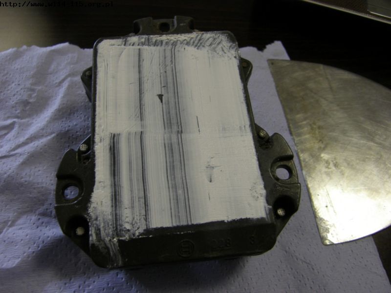

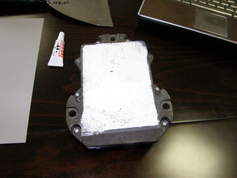

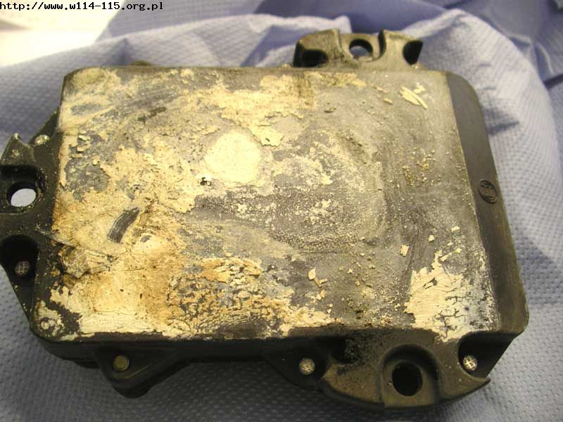

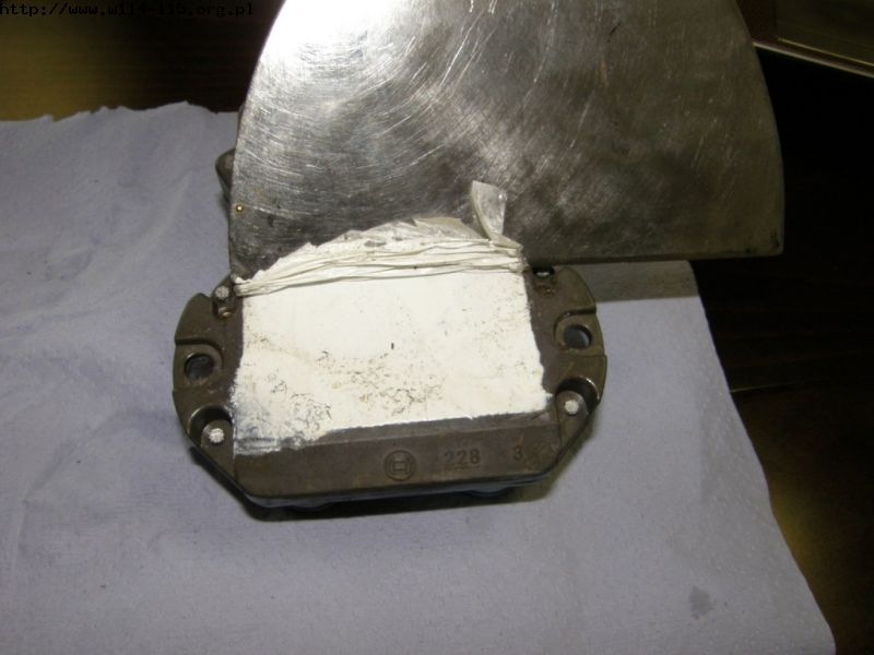

2. Usunąć starą folię (oryginalna jest cieniutka, bezbarwna) i pastę. W moim pasta okazała się być idealna, dlatego wrzucam fotkę ze wspomnianej wcześniej strony. Kolejne to już moja produkcja.
3. Dokładnie wyczyścić za pomocą zmywacza powierzchnię modułu odprowadzającą ciepło.

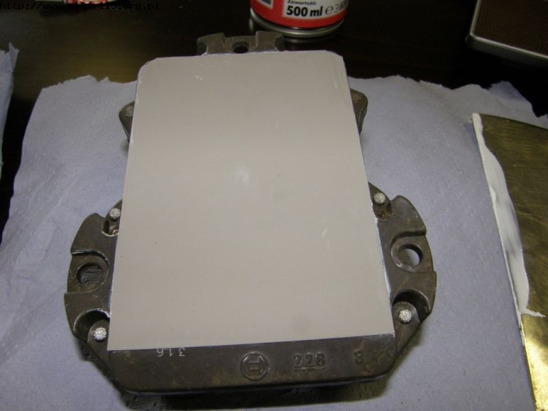

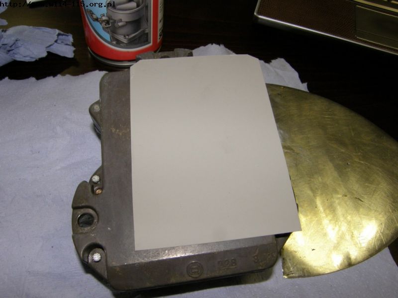

4. Dociąć odpowiedni kawałek folii (jest grubsza od oryginalnej, w szarym kolorze – przypomina trochę gumę).

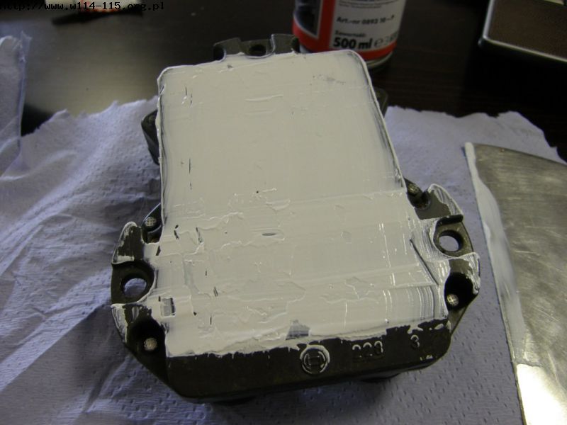

5. Nałożyć cienką (!) warstwę pasty, a następnie rozprowadzić równomiernie na całej powierzchni za pomocą szpachelki. Ilość pasty powinna być tak dobrana, by po dociśnięciu i wygładzeniu folii pasta nie wychodziła na boki.
6. Nałożyć folię tak, by nie zostały pęcherzyki powietrza, a następnie usunąć resztki pasty i wyczyścić moduł.
chyba że mieszkasz na cholernym zadupiu i w każdym sklepie przy pytaniu "przepraszam, czy dostanę u państwa pastę silikonową termoprzewodzącą" ludzie robili minę podobną do tej: :o a następnie patrzyli na mnie jak na idiotę i kiwali głową, że nie...
całe miasto zjeździłem poczynając od małych sklepów "ze wszystkim" po super-markety budowlane, hurtownie i inne
jedyna pasta jaką udało mi się znaleźć była w sklepie komputerowym, ale to już była stricte do procesora, więc sobie odpuściłem. Piszę w kwestii modułu (chyba też zapłonowy, ale dużo mniejszy i nie taki zabudowany) u mnie w astrze. W każdym razie ten nazwijmy go "moduł" nie przytwierdzony u mnie do blachy łapał taką temperaturę, że nie można go było dotknąć, a to ustrojstwo ponad 100zł kosztuje (!). Chcę na nim jeszcze taki patent zastosować, że od góry dam radiatorki, żeby odprowadzały ciepło, coś takiego: klik

To właśnie o taką pastę chodzi :)

Jeśli spód modułu nie przewodzi prądu to własciwie najlepiej zastosować samą pastę bo przekładki zwiększają tylko rezystancję termiczną.
Jeśli przewodzi konieczna będzie przekładka - ta blacha nie musi mieć potencjału masy i potrzeba ją izolować.
W sumie to nie ma co dramatyzować z tym przewodnictwem ciepła.
Powierzchnia modułu jest duża, a zdolność odbierania ciepła przez nadkole mocno średnia. Oczywiście pewnie w jakimś stopniu poprawią się warunki termiczne. Najważniejsze jest dobre samopoczucie, że robi się co może ;-)
Pastę i folię można kupić wysyłkowo - większość sklepów z częsciami elektronicznymi powinna posiadać w ofercie. No i jeśli po zakupy w mieście to też raczej tylko do sklepów z częsciami RTV.
no tak, ale nie chciałem płacić 10zł za cooler mastera w 3 gramowej tubce, bo to by było przepłacanie biorąc pod uwagę w jakich warunkach na pasta by podróżowała
podejrzewam, że trzeba by ją zmieniać co jakiś czas... w każdym razie zobaczymy jak będzie, na razie najgorszego nie zakładam
