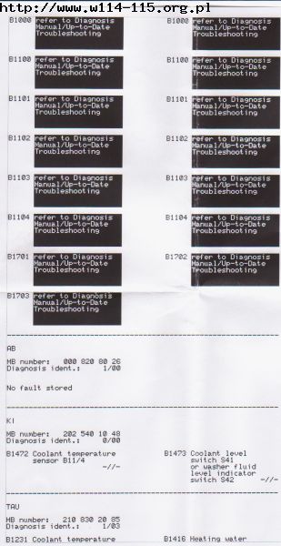

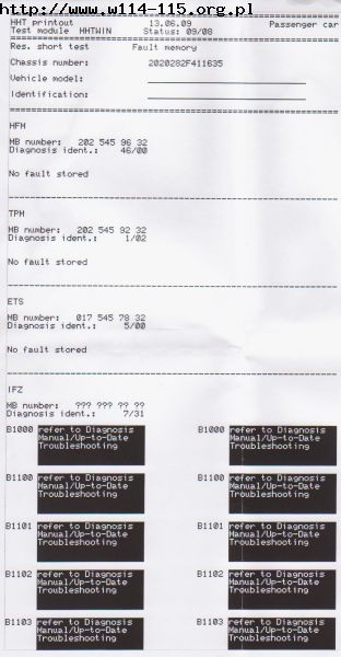

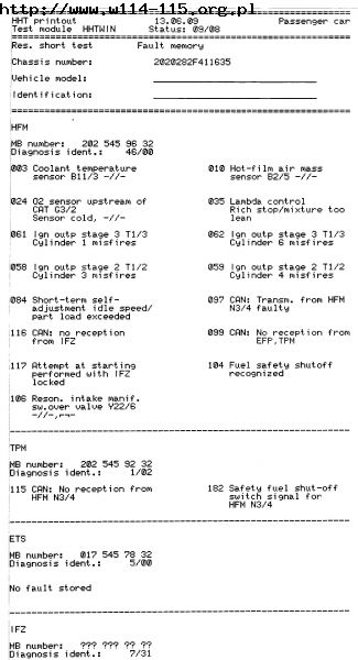

Postanowiłem więc podłączyć auto pod komputer w serwisie mercedesa, oto wyniki:
Odnośnie wyników, czy ktoś potrafi rozszyfrować lub wie, co oznaczają te kody?
W serwisie powiedzieli mi, że wszystko jest w porządku. Jedynym mankamentem jest za niskie ciśnienie w układzie klimatyzacji.
Po pierwszym teście wyskoczyło kilka błedów w wiekszości spowodowanych niefabrycznym alarmem i moją wymianą przekaźników bez uprzedniego rozłączenia akumulatora.
Po wykasowaniu błedów i ponownym teście, pozostał jedynie błąd za niskiego ciśnienia w układzie klimatyzacji, żadnych sygnałów związanych z kickdown-em, czy skrzynią biegów.
Być może ktoś borykał się z podobnym problemem lub ma jakieś sugestie odnośnie mojego przypadku?
Liczę na wiedzę i przychylność szanownych kolegów z forum.
