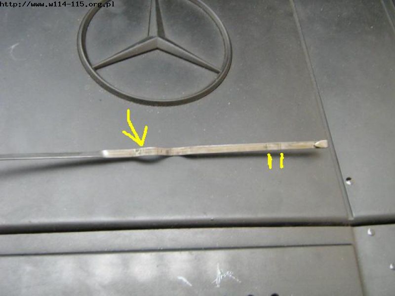

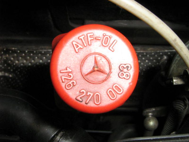

Pozdro <br>Dodano po 7 godzinach. 24 minutach.:<br> A jeszcze jedno , czy w W140 jest taki sam bagnet w skrzyni jak w W126 ?? Bo w mojej skrzyni siedzi bagnet od 126 , może jest inny i ktoś za dużo oleju nalał i dlatego go wywaliło :o
oleju jest do strzałki , na zgaszonym silniku , wiem że sprawdza sie na odpalonym ale już go nie odpalam bez potrzeby

Bagnet po numerze jest OK (znaczy chyba trochę wygięty, ponad zawijasami, albo się tak światło układa), to skrzynia rodem ze 126 i roku 80. Poziom oleju na niepracującym silniku pewnie też, zwiększa się bo spływa z konwertera.
Jeśli oleju w skrzyni jest za dużo wywala go odpowietrznikiem w tylnej górnej części skrzynki nigdy przodem.
