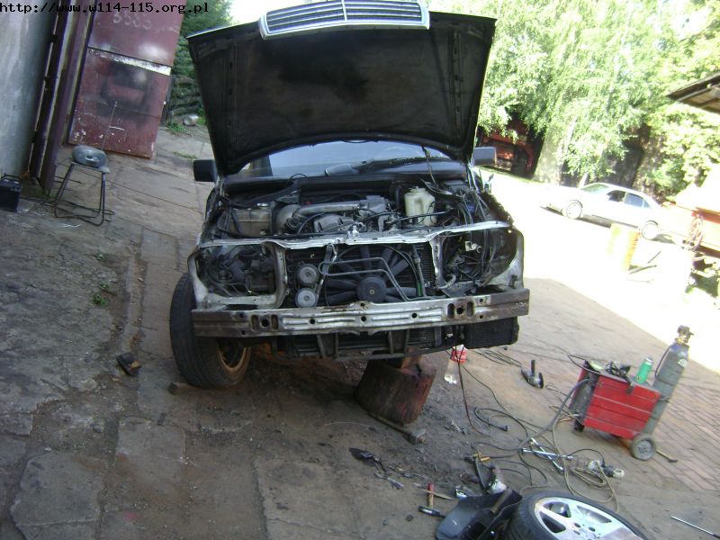

Witam, i chce sie pochwalić ze jestem już po remacie silnika. No doszło tam jeszcze kilka rzeczy jak pompa wtryskowa i wspomagania i turbina. Ale co będę pisał o głupotach(bo by mi brakło nocy) ale powoli wychodzę na prosta :).

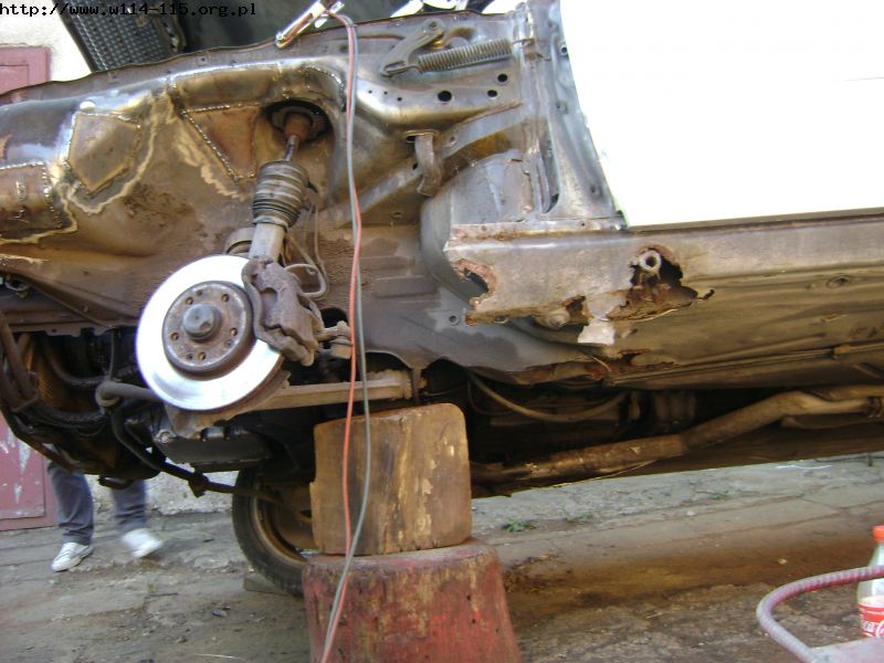

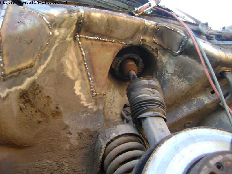

Auto pojechało do blacharza bo jak zacząłem tam dłubać śrubokrętem to okazało sie że trzyma sie to kupy tylko na konserwacji pełno dziur . Już jest po spawaniu wyszło to łata kolo łaty, ale teraz mam problem czym to zabezpieczyć, bo im więcej szukam tym mniej wiem.
Co forum i strona to ktoś coś innego poleca a mi chodzi o coś w skutecznego i w rozsądnej cenie. ale wyjaśnionego krok po kroku jeśli można <br>Dodano po 6 minutach.:<br> Obrazek

O matko - ale pognil!! :o Ale ladnie pospawane (nie punktowo) [ok]
O konserwacji bylo juz pare razy na forum. Ja stosuje "cynk w sprayu" ale przedtem wszysto pokrywam cortraninem (odrdzewiacz), ktory po przereagowaniu zmywam dokladnie rozpuszczalnikiem nitro. Na cynk farba nawierzchniowa (najlepiej odporna na oleje) a na to "autosmar"/"baranek".

Ja bym szlifował te spawy, po dokładnym usunięciu rdzy czy to mechanicznie czy chemicznie grunt(podobno wurth dobry) w razie potrzeby pasta na spawy i potem jakiś podkład i konserwacja, ja ostatnio stosowałem Bolla na pędzel, czy będzie dobra też się zobaczy ;)

Fakt, pospawany dokładnie, ale strasznie zgnił. Ja bym te spoiny troche zeszlifował, żeby zbytnio nie było ich widać. Na to proponuje grunt epoxydowy jakiejś dobrej firmy. Po zagruntowaniu spoiny potraktuj masą uszczelniającą (tylko nie żadnym silikonem), są specjalne masy w tubkach pod pistolet silikonowy. Na to mozna nałożyć jakiś czarny mat, np. najtańszy Motip spray, a od zewnątrz pokryć to barankiem.

Pytanie: Tak wygląda profesjonalne robienie blacharki ? Samochód na kołku, przechylony i do tego nie wyjęcie zespołu zawieszenia ? :roll:

Oczywiscie, że nie jest to profesjonalny remont, ale trzeba przyznać, że blacharz jest dobry, zrobił wstawki na styk, bardzo gestym spawem. Podejrzewam, że w tym aucie jeszcze nie jedno by sie znalazło.

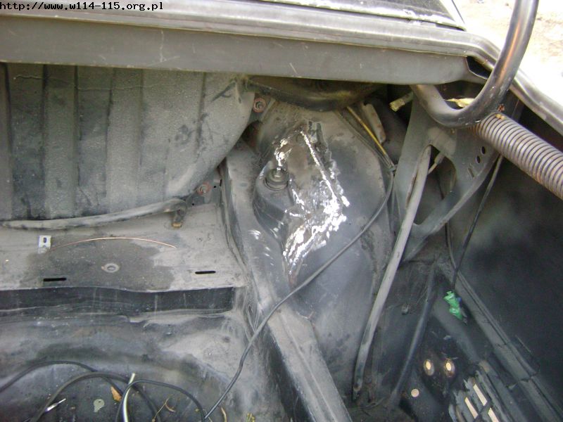

Ja u siebie łatałem teraz dziury w bagażniku pozostawione przez gazowników .. a było ich 6 i to konkretnych rozmiarów. Na razie jest ok. Zobaczymy co z tego wyjdzie.
