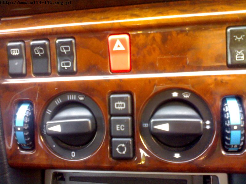

Czy ktos moze mi opisac jak działa manualna klimatyzacja.
Wiem jedynie, że jak się "nie świeci" przycisk to klima włączona.
Zauważyłem dzisiaj, że jak ustawiłem temperature na pokrełach na ogrzewanie (na ~20 st.C, gdy na zew bylo +5) i przypadkiem wlaczylem klime, to lecialo cieple powietrze ze srodkowego nawiewu.
Gdy wylaczylem klime to lecialo ze srodka zimne (czyli jak w mercedes bez klimy).
Drugie pytanie:
- jak działa i kiedy przycisk odparowywania (odszraniania) szyb? Ten co jest nad przyciskiem klimy. Wystarczy go wcisnąc czy jeszcze poziom nawiewu musi byc na maksa?

Ponizej jakiejs tam temp. (+4 albo +6C - nie pamietam) klima sie nie wlaczy. Wlaczenie przycisku do osuszania szyby spowoduje jej wlaczenie niezaleznie od temperatury na dworze. Aby Ci przy okazji osuszylo szybki to musisz podniesc obroty dmuchawy i skierowac wylot wdmuchiwanego powietrza na szybe - jakby na to nie patrzec jest to klima MANUALNA wiec trzeba sie pobawic samemu.
Co do srodkowego wylotu to jesli klima jest wlaczona i na kreciolkach masz ustawiona wysoka temp. To klima zaczyna grzac (fajnie brzmi) i z nawiewow (wszystkich) poleci cieple powietrze. Jesli ja wylaczysz to wszystko robi sie tak jak w MB bez klimy czyli ze srodkowego nawiewu ZAWSZE zimne.
Najlepiej ustaw sobie na ok 20C. Rano zagrzeje w autku, a w poludnie schlodzi. Manualna daje rade - sam mam taka i nie narzekam.

Jest jeszcze taki guzik jak EC, wtedy sprężarka się dużo rzadziej włącza,oczywiście kosztem mniejszej wydajności.

Wydaje mi sie ze EC to DOMYSLNY przycisk do wlaczania klimy (jkaby na to nie patrzec to na nim jest lampka sygnalizujac prace klimy lub jej brak. Ten powyzej ma ikone odmglania szyby - przynajmniej ja tak to interpretuje. Ten poniezej EC klimy nie wlacza w ogole ale sie przydaje jak sie zasuwa w korku za ciezarowka itp. nie czuc smrodu w aucie.
