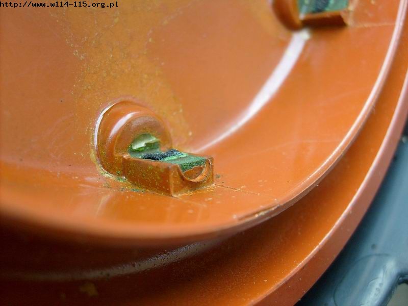

Silnik 103 2.6 benzyna zużywa układ zapłonowy w zastraszającym tempie.
Zmienione przewody, kopułka, palec i świece- wszystko BERU. Po roku i przebiegu 15 tys. km kopułka całkowicie wypalona. Zmieniona raz jeszcze kopułka i świece.
Po 5 tys. km kopułka wykazuje już duże ślady zużycia. Dwuletnie przewody wysokiego napięcia również kwalifikują się do wymiany. Zdjęcie plastykowej wierzchniej osłony kopułki ( co radzą niektórzy doświadczeni) nie pomogło.
Proszę o jakieś sugestje.

Silnik 103 2.6 benzyna zużywa układ zapłonowy w zastraszającym tempie.(...) wszystko BERU. Po roku i przebiegu 15 tys. km kopułka całkowicie wypalona.(...) Zmieniona raz jeszcze kopułka i świece. Po 5 tys. km kopułka wykazuje już duże ślady zużycia.
Ooo - to zupełnie jak u mnie.
Właśnie wywaliłem komplet BERU i założyłem 5 letni firmy LUCAS. Poprawa bardzo wyraźna. Przewody oryginalne (od nowości) BOSCH. :)

Zdjęcie plastykowej wierzchniej osłony kopułki (co radzą niektórzy doświadczeni) nie pomogło.
Wierzysz w ich "doświadczenie"? Bo ja w inżynierów Mercedesa i jestem przekonany że najpierw wypróbowali układ bez osłon (prostsze i tańsze w produkcji) a potem stwierdzili że koniecznie (pomimo kosztów) potrzeba osłon. Dla mnie to logiczne.
