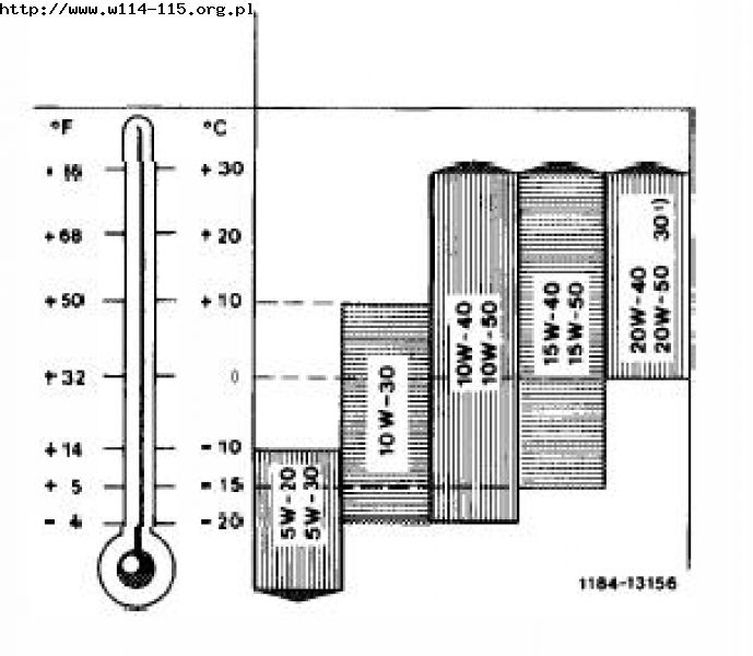

sato0 pisze:
a widzicie,mimo wszystko producent proponuje olej od 10w30 po...20w50!!!!!!!!!więc po coś to chyba jest a nasz klimat to nie skandynawia żeby wlewać rzadszy olej...jak myślicie?
Producent proponuje olej właściwy do danej strefy klimatycznej.
W Polsce w zimę temperatura sięga -25 i to nie wyjątkowo rzadko.
Jak widać krańcowe zastosowanie ma olej 10W a dla spokoju sumienia należy stosować olej 5W.
Aby przekonać się dlaczego wystarczy wyciągnąć bagnet z silnika przy -25 stopniach z olejem 15W, masło. Bywa, że taki olej - nie zostanie zassany - szczególnie problematyczne w silnikach M102.
A jak kolega chce leczyć silnik niewłaściwym olejem to co my sobie tutaj jęszyk strżepimy - najlepsza jest margaryna "Stołowa"
Post: wt paź 20, 2009 10:52 am
Rejestracja: ndz lis 05, 2006 7:03 pm
Posty: 39
macie rację,teraz z wykresu rozumiem...z mineralem dać spokój a lepiej półsyntetyk czy pełny i jakie oznaczenia?5w50naprzykład?czy coś innego?
