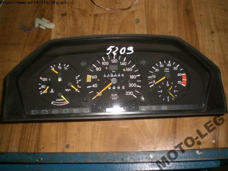

Witam.mam takie pytanko.
Jeżeli mam odalony silnik,włączone odbiorniki(światła,dmuchawa,radio)
na P lub na N to miernik pokazuje ładowanie ok 14,1V.Gdy wrzuce D to ładowanie spada do ok 12,8V i wszystko przygasa(światła,słychac jak dmuchawa słabiej kreci).Wiem że jak dam na D to obroty troszke spadaja i silnik dostaje obciążenia.Dzisiaj założony nowy regulator. na zdjeciu zaznaczono na czerwono Obroty na D a na żółto obroty na P lub N.
Alternator pada???Trzeba jakoś obroty podkręcic?

włączam tylko światła,dmuchawe i radio,ew jak pada wycieraczke. na N wszystko dobrze działa.Na D światła słabiej swiecą,dmuchawa słabiej grzeje a wycieraczka wolniej chodzi...za to Radio gra bardzo dobrze [zlosnik]
dziwi mnie to że ładowanie tak spada na załączonym biegu.Silnik dostaje az takiego obciążenia ze alternator nie potrafi przy tych obrotach wytworzyc wiecej prądu???
