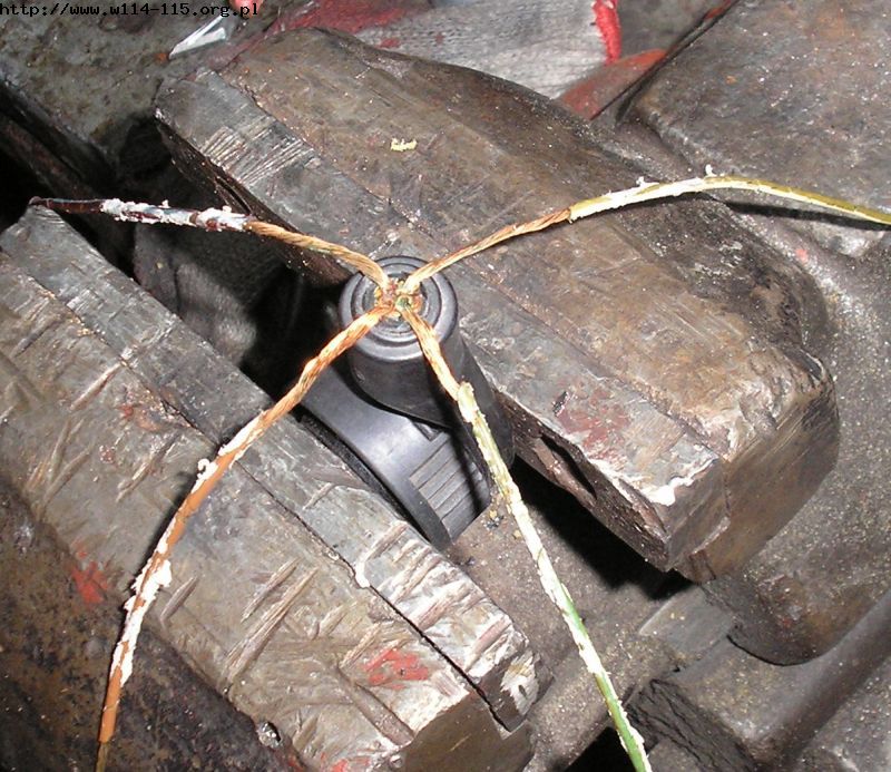

....komp wywala błąd przepływomierza masowego....
1. czy ma ktoś jakąś sugestie co do przyczyny?
Mam takową: rozetnij wiązkę do przepływki oraz rozbierz :nierozbieralna" wtyczkę, u mnie to wyglądało tak:
Wiem, że mój to M104 2.8 ale u kumpla co M111 2.2 było to samo ....
Jakiś czas temu demontowałem wiązkę elekt. silnika z trupa M111 2.2, izolacja sypała sie tak samo jak w M104.
Wg mnie musisz zrobić sobie przegląd kabelkowni na silnikowni [zlosnik] ;)

Jurand - myslalem o tym samym bo przez te kable mialem spalonego kompa. zostaly one wymienione (a wszystkie kable pod maska przejrzane lub wymienione).
watpie, zeby w ciagu 2 lat bylo to samo na nowych kablach, ale moze jeszcze sprawdze. samej wtyczki nie ruszalem...

przyjrzałem się wiązce i ostatnie 6cm przed wtyczką nie było wymienione (widocznie 2 lata temu kable tam były już ok), a teraz ich izolacja juz nie istniała. rozprułem, zaizolowałem i póki co od 3 dni silnik się nie zająknął, choć i warunki atmosferyczne nie są złe - ciepło i nie za mokro (noc w garażu) :)
jak przez najbliższy tydzień nie będzie problemu, to uznam sprawę za załatwioną, a jak będzie, to wrócę do tematu (wcześniej jeszcze rozetnę wtyczkę :) ) - będę sie kontaktował na priv
