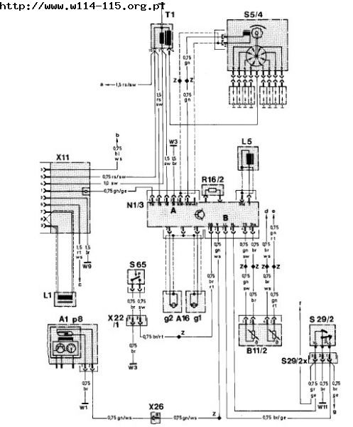

hmmm, no mam coś takiego:
X11 - złącze diagnostyczne
L1 - czujnik położenia wału korbowego (Ten z przodu silnika)
A1p8 - elektroniczny prędkościomierz z ogranicznikiem prędkości maksymalnej
T1 - cewka zapłonowa
S5/4 - aparat zapłonowy
N1/3 - moduł zapłonowy
R16/2 - rezystor (przy module zapłonowym)
L5 - czujnik położenia wału korbowego (z tyłu silnika, na styku ze skrzynią)
S65 - czujnik przeciążenia skrzyni
g2 A16 g1 - czujniki spalania stukowego
B11/2 - podwójny czujnik temperatury
S29/2 - czujnik położenia przepustnicy
Myślę, że to jednak bardziej schemat połączenia niż budowy...
Brak opisu/specyfikacji poszczególnych elementów.
Czy ktoś komu elektronika jest bliższa niż mi, mógłby się wypowiedzieć na temat tego schematu?
