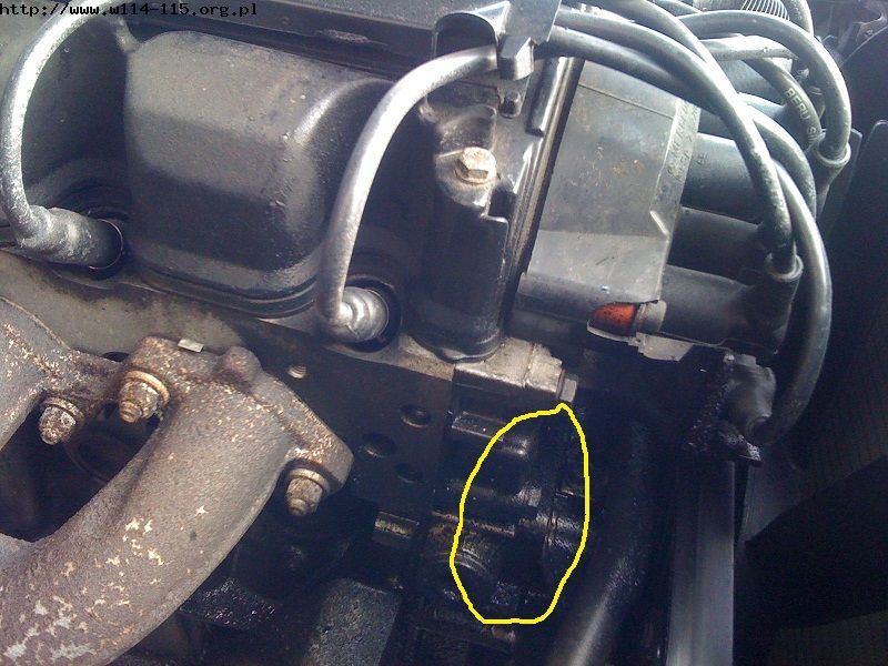

Nieco ponad miesiąc temu stałem się posiadaczem W126 300 SE 1986. Auto (jak na swój wiek) jest ogólnie bardzo zadbane, jednak po przejechaniu paru tysięcy kilometrów pokazało się to, czego wcześniej widać nie było, lub, widzieć mi się tego nie chciało...
Pierwsza sprawa - jest w silniku nieszczelność, NAJPRAWDOPODOBNIEJ gdzieś w okolicach miejsca w żółtej obwódce na zdjęciu. Olej sączy się i część spływa po bloku na dół, a część jest rozchlapywana po wnętrzu komory silnika... Jeśli ktoś z Was potrafi na podstawie tego zdjęcia postawić choćby domniemaną diagnozę, to było by miło...
http://www.w114-115.org.pl/forum/img01/ ... sklasa.jpg
Druga sprawa to znikający olej ze wspomagania - co 2 tygodnie (czytaj: co 2-3 tyś km) dolewam około 300ml i znowu znika, aż przy kręceniu kierownicą buczy. Najlepsze jest to, że nie jestem w stanie nigdzie zauważyć jakiś wycieków, nieszczelności itp...

Umyj ta czesc silnika i sprawdzisz dokladniej skad sie poci. Nie wiem jak w PB - co w tamtym miejscu jest poza napinaczem lancucha - on tez moze cieknac..)
a przekladnia kierownicza Ci nie cieknie mocno??? ja raz mialem taki przypadek w w201 ze olej ze wspomagania gdzies "wyplynal" ale dolalem i od tamtego czasu problemu nie ma..

co znaczy dobrej jakości ? jakiej firmy ? - Polecam JEDYNIE Goetze albo Reinz
Zestaw palec-kopułka da się kupić 50zł taniej
Co do wspomagania to najczęściej simering na wałku pompy umiera, ale skoro nie potrafisz namierzyć skąd cieknie to wymyj wszystko łącznie z przewodami i posyp jakimś pudrem na wszelkich łączeniach. Metalowa cześć przewodu od wspomagania jest prowadzona do przodu auta przy chłodnicy - może to gdzieś tam bo dobrze schowane ? A jak przekładnia ?

to może świadczyć (ale nie musi) o nieszczelności na przednim simmeringu wału. Jeżeli nic tam nie było ruszane, to najczęściej stamtąd zaczyna lecieć. Jest sporo roboty, bo trzeba wszystko z przodu silnika ściągać. [szalone] <br>Dodano po 47 sekundach.:<br>

To może być Twój zaginiony olej ze wspomagania,jak dobrze rzyga z pompy wspomagania to będzie wszędzie ,jak by sączył się spod dekielków rozrządu to raczej nie ochlapał by rurki od nagrzewnicy bo wiatr od wentylatora pogonił by go do tyłu ,a ta na zdjęciu jest wyraźnie tłusta.Umyć engine i zbadać pacjenta. [zlosnik]
Zgodziłbym się z Tobą/... ALE...
Jestem na 90% pewny, że wyciek jest w miejscu zaznaczonym na zdjęciu. Czy w tym obrębie jest jakiś element wspomagania, z którego może cieknąć??
Olej we wspomaganiu jest czerwony, to co cieknie jest raczej żółtawe...
Czy to normalne, że co ok. 1500km muszę dolać ok. 0,8 - 1l oleju silnikowego, czy to dużo...?

Nie ma tam elementu wspomagania,może też cieknąć spod głowicy w tym miejscu ale dziwne że ta rurka jest od oleju...może cieknie i wspomaganie z wałka pompy i spod uszczelki spod głowicy ewentualnie spod osłon łańcucha.Jak nie umyjesz to raczej na tym nasze gdybanie się kończy :-?

Przed chwilą oglądaliśmy wszystko z kumplem... Sprawa robi się dla mnie coraz bardziej poroniona...
Pisałem o dolewaniu oleju co ok. 1500km. Kilka razy robiłem tak, bo podczas jazdy zapalała się kontrolka od oleju. Byłem przekonany, że to wskutek wycieku... Ostatnio gdy się zapaliła, wlałem może 0,3 l oleju. Przed chwilą patrzę na bagnet, a tu stan w połowie między max i min... Zdziwiliśmy się zleksza - skoro zapala sie kontrolka, to oleju musi być naprawdę mało, a dolałem tylko 0,3 l i teraz jest połowa stanu?? Oczywiście auto stoi od paru godzin nie włączane... W Audi, jak mi sie raz kontrolka zapaliła (było na LPG, z czasem zaczęło łykać sporo oleju...) to żeby osiągnąć stan, musiałem dolać minimum litr albo nawet półtora...
Jutro mam wyjazd na parę dni, ale zaraz po powrocie myję silnik i badam co jest grane...

olej definitywnie gubi się gdzieś w miejscu oznaczonym obwódką...
