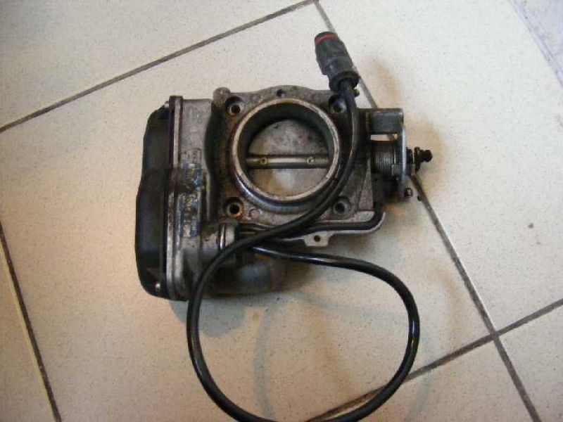

No lak gdzie - na obudowie przepustnicy;
http://www.w114-115.org.pl/forum/img01/ ... 1_kupa.jpg

:) wiem, ze przy przepustnicy, ale nie jestem pewiem ktore to
ta fotka pokazuje przepustnice patrzac od str silnika
ten potencjometr to ta duza pucha po lewej (od strony grodzi) czy tam jest jeszcze jakis innymaly od spodu?
czy ten potencjometr sie zwyczajnie czysci, czy jest nierozbieralny?

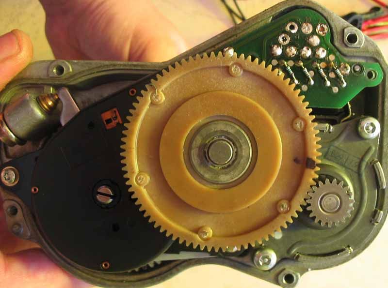

Potencjometr jest niby nierozbieralny ,bo jest zanitowany ,ale oczywiście mozna nity rozwiercić i dostać sie do środka .Ja tak zrobiłem ,ale okazało sie ze jest czyściutki i nie zuzyty ,więc skręciłem go za pomocą malutkich śrubek .Na fotce ,potencjometr to ten czarny z lewej .Jezeli znajdziesz tam brud to przeczyść go jakimś sprayem do konserwacji i czyszczenia styków ,lub do potencjometrów .Jezeli te ściezki napylone są przetarte to nic z tym juz nie zrobisz.To jest przepustnica od E320 z tempomatem .

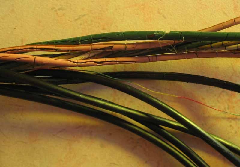

W tym przypadku nie był winny potencjometr ,tylko kable w przewodzie przepustnicy ,zakończoneym wtyczką .Okazało sie ,ze jakto jest w M104 wysoka temperatura zabiła izolację kabli ,stąd zwarcia między nimi i działy się cuda ,min nagłe gaśnięcia silnika .Wyczaiłem to mierząc rezystancję przewodow miedzy wtyczką ,a tą płytką przepustnicy i jednocześnie ruszająć całym kablem .rezystanjca sie zmieniała i ponadto pojawiawiały sie zwarcia między róznymi bolcami wtyczki .
po zdjęciu izolacji kabla ,wszystko było juz jasne :
Ale to było w M104 ,z tego co wiem ten problem nie występuje w M111 ,chyba ze ktoś miał problem z za duzą temperaturą silnika....

czujnik przepustnicy w E220 jest inny niz w E320 - nawet nie ma sensu sie do niego dobierac - rozkrecac nitow, bo jest na nierozbieralnej osi i dostac sie do niego nie mozna.
mozna jedynie go spryskac od zewnatrz nie rozbierajac go (moze wrzuce fotki)
