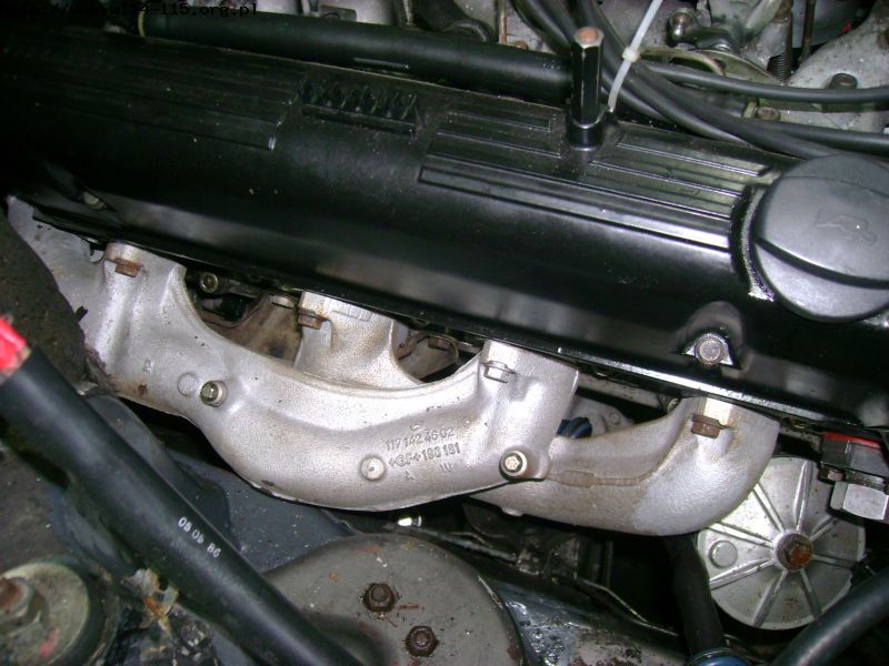

Post: ndz lut 21, 2010 2:23 pm
Posty: 857

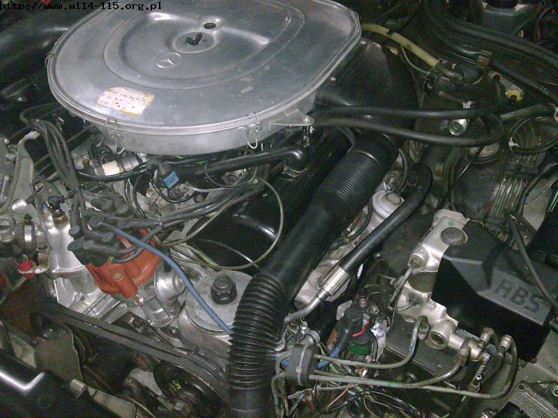

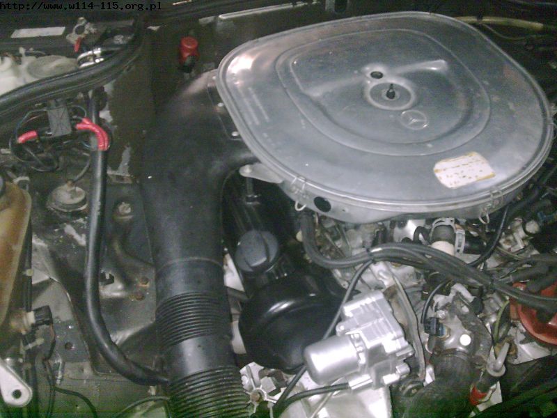

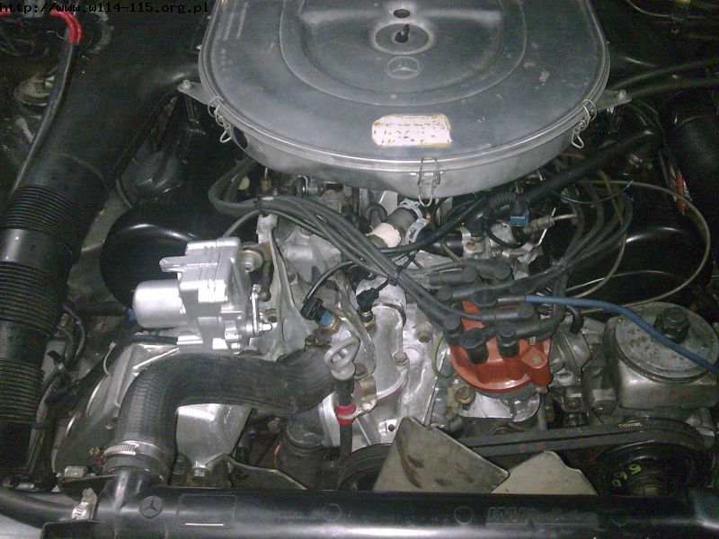

Numer niestety-zatarty ,więc nic z tego,wrzucę parę fotek silnika,możliwe że wtrysk jest z 3,8 ,pewnie ktoś założył jak było LPG żeby nie dokupować często gumiaka-kalosza [zlosnik]

Post: ndz lut 21, 2010 5:55 pm
Posty: 4307
Lokalizacja: Czestochowa
Pokrywy zaworów sa od 2 serii(czarne) a jest wyjscie na chłodnice oleju? ma ta chłodnice czy jest zaslepiona?????? jesli ma lub miał to raczej to jest 560. 8)

Post: ndz lut 21, 2010 7:49 pm
Posty: 857
Proszę się nie wystraszyć,takiego właśnie przywiozłem,po lewej stronie na dole pod lampą jest jakaś chłodniczka-myślę że od oliwy nivomatu ?
a gdzie ma być to wyjście o którym piszesz M4E ? strzeliłem dzisiąj jeszcze parę fotek silnika
teraz auto już poskładane w kupę i nawet nieżle wygląda [zlosnik]

Post: ndz lut 21, 2010 8:20 pm
Posty: 4307
To własnie chłodnica oleju silnika 8) wszystko wskazuje ze to to chybryda jakas 560 z osprzetem 380.A jaki silnik był fabrycznie????
