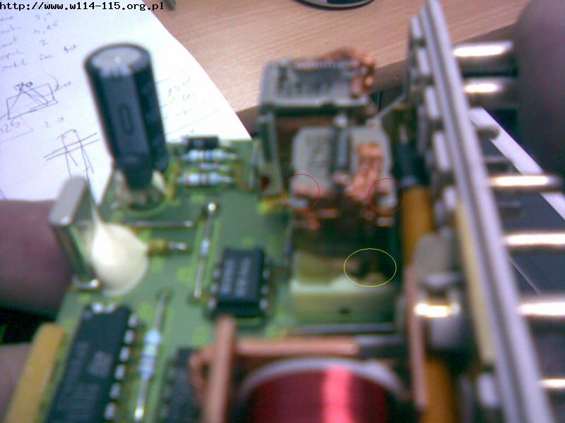

Post: czw kwie 16, 2009 12:17 pm
Rejestracja: wt maja 01, 2007 8:49 pm
Posty: 198
Lokalizacja: kraków
chyba uporałem się z problemem
rozebrałem przekaźnik ( 201 821 02 47)
okazało się że blaszka na "przerywaczu" wyrobiła się z czasem na "zawiasach" oznaczonych czerwonymi kółkami i delikatnie opadła, i dlatego
blokowała się o plastikowy element
wyjąłem blaszkę i zeszlifowałem ją od spodu pilnikiem- żółte kółko- i wszystko działa. cała operacja zajmuje ok 15min.
dodam że u mnie objaw zawieszania się kierunków pojawiał się przy dłuższej jeździe lub przy temperaturze otoczenia powyżej 10stopni.

Post: czw kwie 16, 2009 12:49 pm
Posty: 2399
Lokalizacja: [EL] Łódź
moonracer pisze:
Rozumiem że to sytuacja taka że włączasz kierunkowskaz a ten zaczyna świecić i zamiast migać? W listopadzie miałem podobnie w swoim W126, tyle że pierwsza seria. Może to ta sama ustarka... U mnie samo przeszło, ale nie wiadomo kiedy wróci ;) Ten przekaźnik znalazłeś w skrzynce pod maską?
