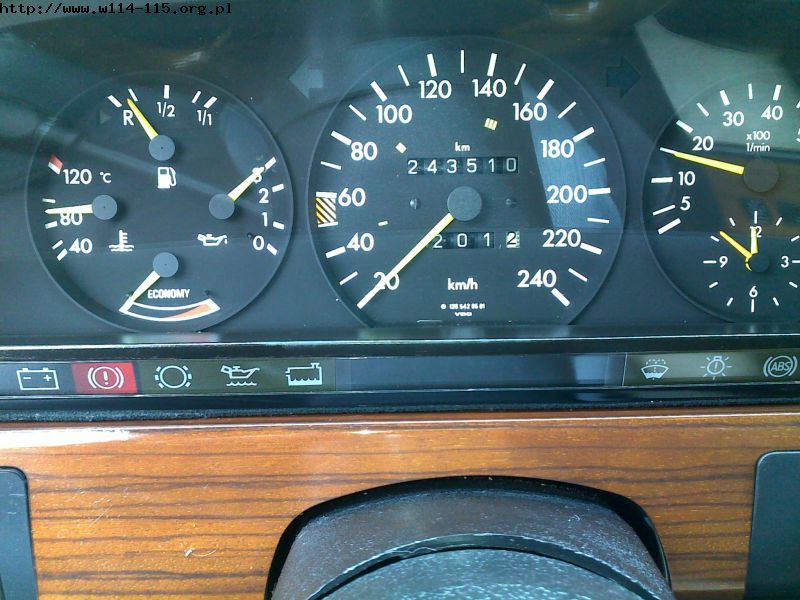

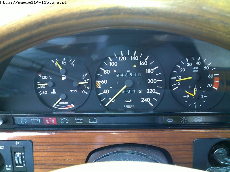

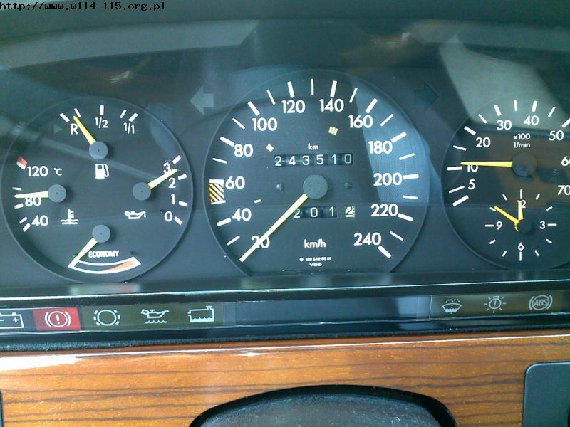

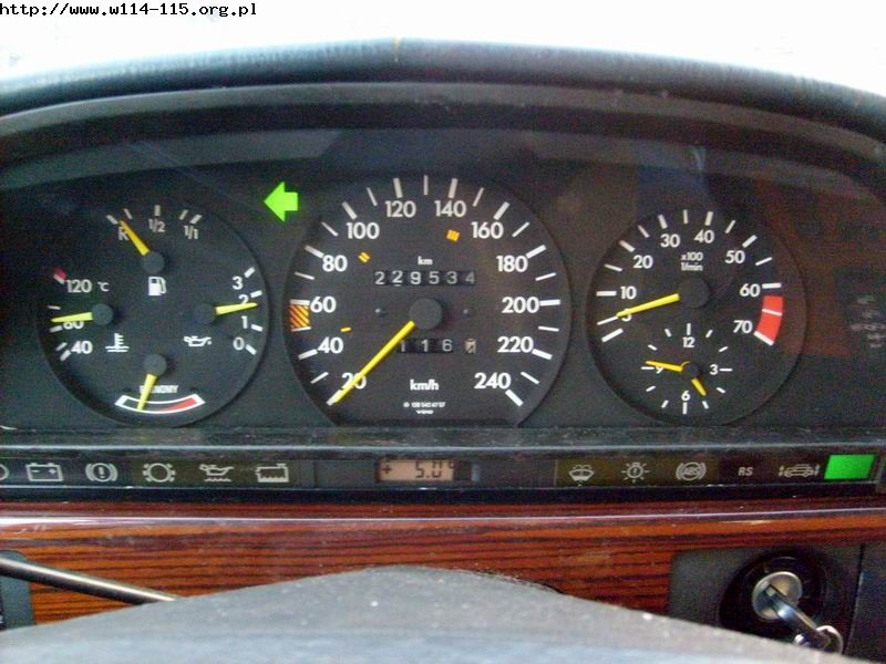

Tak jak obiecałem - fotki.
ukaniu pisze:
A jakie masz ciśnienie na wolnych?
Normalnie jest tak (zauważ przy jakich obrotach - auto ma włączony bieg).
ukaniu pisze:
Jeśli masz przy 650 "1" to raczej przy 1000 trudno uzyskać "3"
"1" to mam po baaardzo mocnym "przegonieniu". Ale przy 1000 zawsze mam "3".
ukaniu pisze:
Nie widziałem M103 które gorące miało by przy 1000 obr ciśnienie 3.
A teraz??
"Syntetyk Panie, syntetyk" - od 14 lat.

A ja tam bym zmierzył manometrem :-) nie tam, że szukam dziury w całym ale to ciekawe.
Przy ciśnieniu na jałowych jak na obrazku to "3" przy 1000 wygląda możliwie. A jak jest po przegonieniu? Bo zasadla liniowości - obroty - ciśnienie - zwykle musi być zachowana.
To pierwszy znany mi silnik bez remontu który trzyma takie ciśnienie, a widziałem też takie co śmigają tylko na syntetyku - w tym swój.

Posty: 1053
Widzę że jesteś na posterunku. :)
ukaniu pisze:
Kiedyś podmieniłem całe zegary a i raz był pomiar manometrem - wynik bez zastrzeżeń. Możesz zamontować nawet swój. :)
ukaniu pisze:
I tu masz trochę racji bo w takim wypadku efekt jest ciut gorszy ale nie budzi obaw. Wskazówka wskakuje na "3" przy max. 1200 obrotach (NAPEWNO nie przy 1500). "1" miewam na wskaźniku rzadko - najczęściej w lecie u niemiaszków na "autobanie". Przy okazji postaram się to uwiecznić bo aparat wożę z sobą ale myślę że trzeba poczekać do lipcowych upałów.
ukaniu pisze:
Bardzo mnie to cieszy - są efekty moich starań.
A dodam że jeden jedyny raz wlałem kiedyś półsyntetyk (mniejsza o powody - i tak żałuję). Zachowanie się ciśnienia od razu było mniej więcej takie jak opisujesz. Po 200km poszedł do Fiata żony.

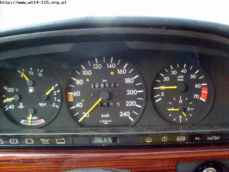

Załączone D - obroty jałowe, 20km ostro po Wawie, mniejszego raczej nie notuję - chyba, że w mocny upał - pod czerwoną kreska.
Zasada liniowości raczej w miarę zachowana. Ja nie widzę możliwości przeskoczenia z "1" przy 650 na "3" przy 1000. Bo to są obroty 1,5x większe a ciśnienie rośnie 3x. Chyba, że istnieje jakieś fizyczne uzasadnienie takiego zachowania - może ktoś znający się na zasadach przepływu cieczy wyjaśni. Bo to jest ciekawe :-) że gdyby uznać za fakt - dwa jednakowe siilniki mają różny przebieg wzrostu ciśnienia w zależności od obrotów - przyjmując że początkowe ciśnienie jest identyczne ( ile przyjmiemy, że AndyS piszesz, że bywa iż masz po przegonieniu 1 ale 3 przy 1000 już zawsze).
Obroty dające "2"
Obroty dające "3"

Dopiero teraz znalazłem moment czasu. :)
Porównałem wyniki na fotkach i jest to dla mnie zastanawiające. Od tak dawna mam pokazaną sytuację tak że Twoja myślę byłaby dla mnie drażniąca (nie wiem dlaczego bo Twoje wyniki są conajmniej dobre). Bo tak właśnie było kiedy (już pisałem) na chwilę zalałem półsyntetykiem.
Co do porównania - myślę że z tą liniowością masz trochę racji a u mnie po prostu nachylenie krzywej jest z jakiegoś powodu nieco większe.
ukaniu pisze:
AndyS piszesz, że bywa iż masz po przegonieniu 1 ale 3 przy 1000 już zawsze.
Zawsze to znaczy w normalnej eksploatacji.
Napisałem także
AndyS pisze:
Powiedzmy że wskakuje na "3" w połowie między 1000 a 1500. I jest to dla mnie bardzo rzadki widok. 8)

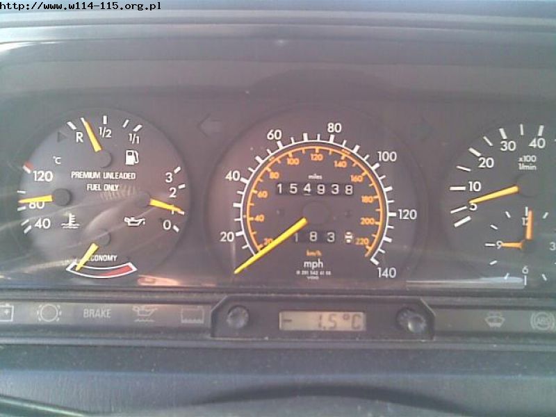

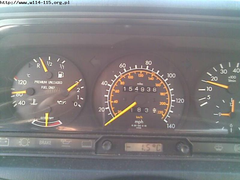

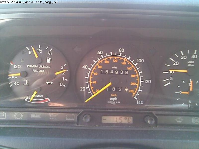

U mnie jest tak:
http://www.w114-115.org.pl/forum/img01/ ... 319259.jpg
http://www.w114-115.org.pl/forum/img01/ ... 319260.jpg
http://www.w114-115.org.pl/forum/img01/ ... 319261.jpg
Z tymże na ostatnim zdjęciu te 3 otrzymuję przy 1400 obrotów (nie uchwyciłem aparatem)
I raczej jest liniowo bo w lato kiedy obroty mam około 600 to ciśnienie w granicy 1,3
Post: ndz mar 21, 2010 5:55 pm
Posty: 1053
Vivalawita pisze:
U mnie jest tak..
I moim zdaniem jest jak najbardziej OK.
