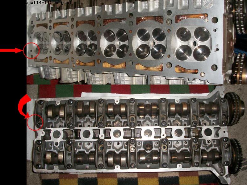

Znalazlem zdjecia w internecie i na nich zaznaczylem punkt, z ktorego u mnie chlusta olej.
Na widoku z góry w ogóle nie widać tego otworu, jest zaraz za podporą, zaznaczyłem gdzie szukać.
Na widoku od spodu jedynie założyłem, że to jest otwór, który doprowadza olej do góry. Zeby byc calkowicie pewnym musialbym wszystko obejrzeć po ściągnięciu głowicy.

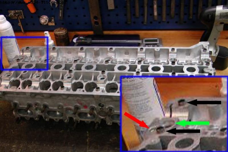

Ponizej zdjecie golego odlewu zmodyfikowanej glowicy 300_24v brabusa. Zakladam ze odlew podobny do m104 3.2.
Czarne strzalki - miejsca wkrecania podpory walu
Zielona strzalka - otwor na srube glowicy
Czerwona strzalka - interesujacy mnie otwor niewiadomego przeznaczenia

Z bolem otworzylem drugie, pracujące M104 3.2, takie ktore jeszcze nie ciekło z dekla i... wyszlo szydlo z worka. Ten otwor o ktorym jest mowa wyzej jest w tym egzemplarzu ZATKANY!! Ma zaslepke wygladajaca jak maly spodeczek i nie moge jej wyciagnac.
Probowalem ten sam otwor zakorkowac prowizorycznie w egzemplarzu, nad ktorym pracuje. Przede wszystkim, przy starcie Z korkiem samochód kopał do przodu, choc dzwignia ASB na P, to jakiś idiotyzm... Jak korek byl za duzy (ciasny) to silnik pracowal tylko przez sekundy, prawdopodobnie dopoki cisnienie oleju nie wzroslo, potem gasł. Jak korek byl za maly to go caly czas cisnienie wywalało na zewnątrz. Jak probowalem przytkac palcem, to silnik zwalniał obroty, ale moj palec nie mogl utrzymac cisnienia wiec wszystko wracalo do normy (wlacznie z wylewaniem wiader oleju tyłem).
Trzeba to zatkac prawidlowa zaslepka i nie ma wyjscia. Ale myslami wybiegam juz do momentu kiedy ja to zatkam, a silnik przestanie sie uruchamiac, na co wskazuja moje nieudolne proby. Po co to jest?
Po zdjeciu podpory walu widac, ze otwor jest dokladnie w polowie zakryty podporą, a ta widoczna polowa i tak praktycznie jest zaslonieta pokrywą zaworow jak juz sie wszystko posklada. Jedna z teorii jest taka, ze to otwor ujscia cisnienia oleju jak juz wszystko inne zawiedzie - po prostu ma tam wywalić ten korek. Korka nie moze wywalic byle gdzie, i tu z odpowiedzia przychodzi zasloniecie otworu w polowie, co mogloby zatrzymac obluzowany korek. Ta teoria wydaje mi sie strasznie naciagana.
Otwor nie jest zrobiony na wylot glowicy bo ma glebokosc tylko 2-3cm (albo jest od dolu zatkany do tej wysokosci). W polowie jego wysokosci, w poprzek, przechodzi od lewej do prawej kanal olejowy. To sie troche kupy nie trzyma bo za dużo tam wiercenia żeby przepuścić jeden kanał olejowy. Tyle opisu, zdjec dalej nie ma bo nie ma kabla.

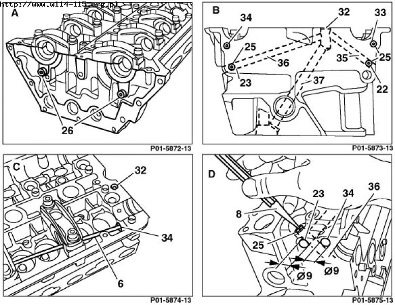

To wygrzebalem w WISie. Niestety mam niemieckiego i nic nie rozumiem.
Obrazek przedstawia glowice do 3.0_24 i chyba w tych miejscach jest identyczna co moja, bo osobnego obrazka kanalow olejowych nie moge znalezc dla 3.2
Obrazek B zdaje sie byc odwrocony. A rozpracowanie D to juz w ogole mi zajmie chwile [zlosnik]

No i dokładnie widać, że jest to otwór technologiczny i trzeba go zaszpuntować :-) kulką. Inaczej głowica nie ma doprowadzanego oleju.

Spoko, rysunek wyjasnil przeznaczenie otworu. Specjalnie polecialem sprawdzic czy tam rzeczywiscie jest trzeci otwor na kanal 37, bo go wczesniej nie widzialem. I teraz wiadomo po co tyle wiercenia.
Ja sie dalej zastanawiam dlaczego tej kulki tam nie bylo jak dostalem glowice po zrobieniu.
No i ciekawe co z tym dziwnym zapalaniem po zatkaniu otworu.
Jest jakas specjalna procedura wbijania takiej kulki? Bo jesli otwór to nie stozek to mozna kulke zbyt gleboko wsadzic i co potem?

Jak dostajesz gołą nową głowicę to ona nie zawsze jest uzbrojona w zaślepki. Czasem się je wyciąga aby wyczyścić kanały - ale to trudna sprawa - z tego powodu lepiej nie wbić tej kulki za głęboko :-) Wystarczy aby nie wystawała.
Takie kulki albo się nawierca gwintuje i wybija, albo się lekko łapie spawem i wybija. W kanałek w który była już wcześniej wbita kulka nową wbija się na specjalny klej. Szczególnie jeśli jest możliwość wypchnięca.
A kulkę trzeba by zamówić ta opisaną jako zaślepiająca - oil pasages :-) - w innym EPC one opisane są jeszcze jakoś bardziej dziko/
